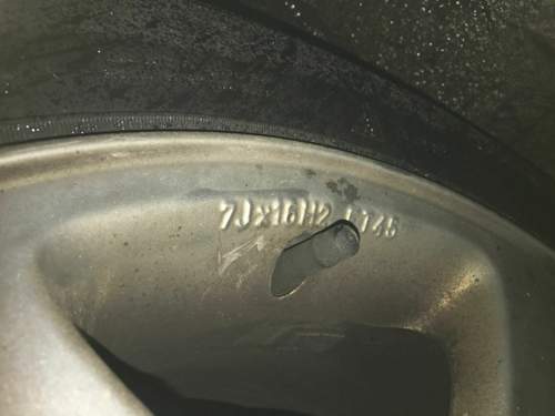

Hallo ich habe auch Probleme mit den Reifen .

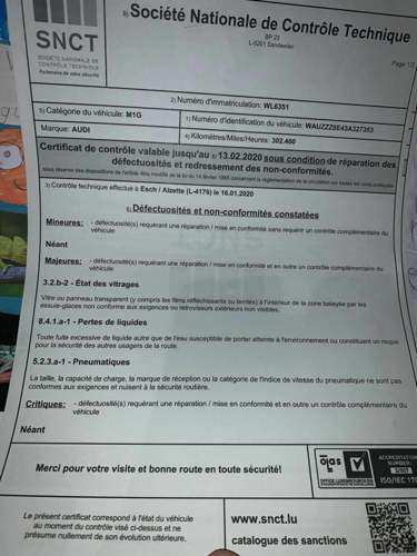

Habe einen Audi a4 b6 Avant 2,5 tdi quattro Baujahr 2003 meine Reifen die ich drauf hab sind 205/55R16 91H und Felgen 7j x16h2 et 45 bin damit aber durch den tüv gefallen was ist da falsch bitte um hilfe vielen Dank

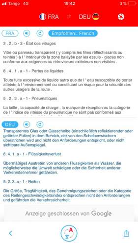

Vielleicht das abgefahrene Profil oder ungleichmäßig abgefahren. Was steht denn im Mängelbericht? 205/55/16 ist ne gängige Größe bei originalen Rädern.
@Henny1982 schrieb am 19. Januar 2020 um 12:59:36 Uhr:
9d5b3e40-c0c0-4355-a2ef-b50327cfbc22
7376bfa4-2306-405d-88de-6244a4674531
Na dann übersetz mir das mal.
@Henny1982 schrieb am 19. Januar 2020 um 13:16:32 Uhr:
Da steht es übersetzt verstehe aber immer noch nicht was falsch soll sein ??

Ich kenne deine Reifen nicht! Sind die vllt. irgendwie abgefahren oder kaputt? Ansonsten ölt dein Auto wahrscheinlich und ist im Sichtbereich mit Folie getönt. Richtig?
Sind es originale Audi Felgen? Wenn nein, ist ein Gutachten dabei und würden diese eingetragen? Auch von mir nochmal die Frage: Wie sehen die Reifen aus? Wir brauchen von dir schon ein paar Angaben.

Es sind Original Audi Felgen und meine Reifen Sin noch in Ordnung es ist irgendwas mit den Größen der Felge oder der Reifen

Die Reifen Sin noch in Ordnung und das mit dem Öl verlust und der Folie hab ich verstanden . Es ist was mit der Größe der Reifen oder Felgen weis aber nicht was vielleicht brauch ich 7j x 16h2 ET 42 ich habe ET 45 ??
