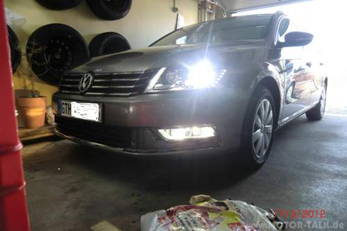

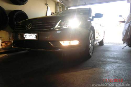

Anbei der Link für H8 Bluetech , welche ich in Kurven- und Abbiegelicht verbaut habe. Die Lampen sind weißer und passen besser zum Xenon bzw. LED.
Im Anhang ein paar Bilder.
Danke an den freundlichen Hinweis aus Dessau 😉
Vorsicht beim Einbauen! Hatte die Plasteverkleidung wie in der BTA beschrieben rausgemacht, da ist mir die erste Nase abgebrochen 😰 Beim Reinklipsen ist mir dann die zweite Nase abgebrochen 🙁 Vielleicht liegt es an meinen beiden linken Händen oder an den recht dünnen Plastiknasen. Good Luck Folks.

Ich weiß es ist jetzt etwas viel verlangt, aber kannst du irgendwann nocheinmal ein Foto bei LH von weiterweg machen? Bzw. mal von der Seite die Ausleuchtung. Bist du mit den neuen Neblern zufrieden?
Ist das weiterweg genug?
Die neuen H8 Birnen leuchten jetzt halt Weiß statt des originalen Gelb. Ich nutze aber die NSW beim Fahren sowieso nicht, ob nun weißes oder gelbes Licht, ist mir egal. Hab die Leuchtmittel nur wegen der Optik des CH bzw. LH getauscht.
Danke. Sieht top aus! Jetzt hab ich mich wirklich entschieden! 🙂
