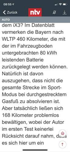

Ich stand auch vor der Wahl, habe sogar in meiner Garage einen Stromanschluss, die effektive und rein elektrische Kilometerkapazität war mir dann doch zu gering. Bei n-tv ist heute ein interessanter Artikel zum X3i erschienen. Laut Werksangabe 430 km, im Test nur 168 km. Das finde ich schade! Ich denke da an Sitzheizung und Lenkradheizung. Aktuell sind wir 980 km mit einer Tankfüllung lieber.
Stromerx3i
@BMW-nbg schrieb am 4. November 2020 um 09:02:24 Uhr:
Da stand "gefahren 168 Km und eine Restanzeige von 200 KM ". Also alles in Ordnung...
Stimmt mein Fehler!! Sorry, habe bei 168 km aufgehört weiterzulesen. 168 +200 km

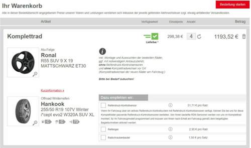

Passen diese auf einen X5? Die Felgen sollten passen, glaube ich (5x112). Die Refiendimension auch? Wenn ich bei reifen.com für X5 G05 suche, bietet der mir für 19" immer 255/50, nicht 255/55 an.

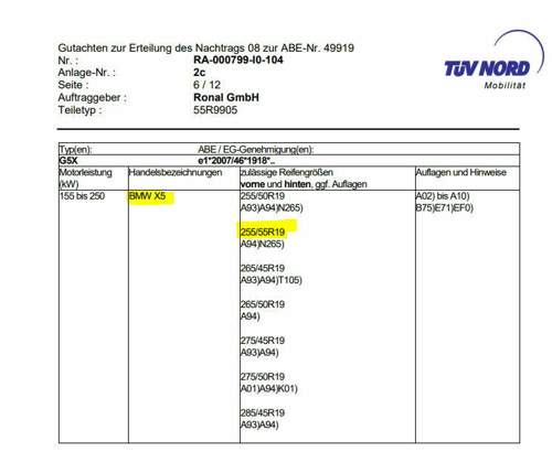

Schau mal in das Gutachten Deiner Felge, da wird die Frage beantwortet und reifen.com bestätigt. D.h. Felge vermutlich ja, Reifen muss neu
Bei der Felge passen tatsächlich Radnaben-Durchmesser und Lochkreis ?
LK habe ich jetzt nicht überprüft, aber auch das sollte ja im Gutachten stehen, die Felge hat eine KBA Nummer, dazu sollte es dann auch ein Gutachten für BMW geben und wenn nicht, dürfte sich das Thema ohnehin erübrigt haben. Habe nur mal auf die Schnelle bei Ronal auf der Seite geschaut, den Rest dürfte Laser-TT hoffentlich selbst herausfinden, da nur er im Detail seine Felge kennt...

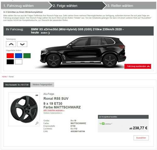

Also mir wird bei reifen.com wenn ich den X5 G05 30d angebe exakt diese Felge angeboten. Das sollte also klappen.
Als Reifendimension wird aber nur 255/50 angezeigt. Was ich nicht weiß ist, ob die 255/50 eine Empfehlung von reifen.com sind oder ob das die einzige erlaubte 19"-Reifendimension für den X5 ist. Wie gesagt, meine Reifen haben 255/55 und ich frage mich, ob ich diese auf dem X5 fahren dürfte mit 19".

Laser!
Schau doch bitte mal bei Ronal auf der Homepage. Dort ist doch das Gutachten und nein, die Reifen sind meines Wissens auf dem X5 nicht zugelassen. Wenn ich das richtig sehe, auch keine 255er auf der Felge in 19", sondern dann 265.
Das Gutachten findest Du aber selbst, oder?

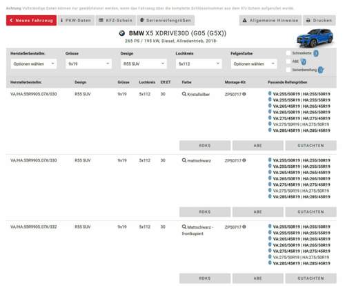

Danke dir, aber reifen.com sagt was anderes, s. screenshots. Stimmt das nicht was die mir anbieten?
Ich hab den X5 ja noch nicht (noch nicht mal bestellt, bin ja noch in der Findungsphase), kann also nicht im Fahrzeugschein nachgucken wegen der Reifendimension. Die Reifen auf dem screenshot sind exakt meine nur halt nicht als 255/55, sondern als 255/50.

Möchtest Du es nicht wahrhaben?
Ich rede nicht vom Schein, sondern vom Gutachten der Felge.
Und die Reifen Dimension beim X5 passt nicht!!! Sie sind zu hoch und die Tachoabweichung würde zu groß...
Du musst jetzt bitte noch abgleichen, welche Felge Du hast, das kannst nur Du sicher sagen
