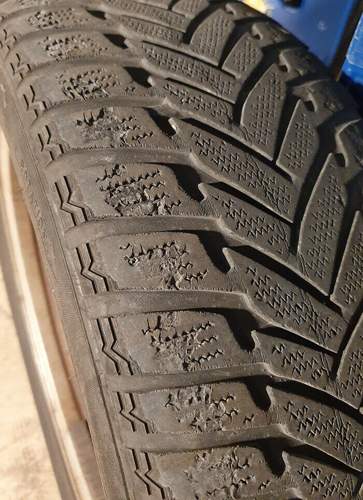

Hallo Leute,
wir haben eine B-Klasse, Baujahr 2008.
Im Fahrzeugschein steht:
195/65 R15 91T
Jetzt haben die Reifen kein Profil mehr und ich habe ein Angebot gefunden:
B-Klasse 180 (Baujahr 2013) 205x55xR16
7,5Jx16H2 K1 ET45
Lochkreis: 5x112
5 Schrauben
Passen die Reifen auch auf meine alte B-Klasse?
Vielen Dank im voraus

Also: ich habe 2 Sätze von Rädern:
Winterräder: (siehe Bilder im Anhang)
Felgen: 6Jx16H2
Reifen: 205/55R16 91H M+S

Wenn Deine Reifen abgefahren sind, brauchst Du doch nur neue Reifen mit der Bezeichnung, wie auf Deinen alten; und nicht komplett neue Räder.
dachte ich auch, aber der Wagen war vor kurzem beim TÜV und der KFZ-Mechaniker meinte, dass
auch die Felgen verrostet sind (siehe Anhang)
Winterrad1
Winterrad2
Falls du mit "verrostet (Anhang)" das linke Bild meinst, sollte sich dein Mechaniker nach einem Bürojob umsehen ...
Ich erkenne jedenfalls eine Alufelge ... es sei denn, irgendein aussagefähiger Anhang fehlt.
korrekt, es sind Alufelgen und ich habe selbst verdutzt geschaut, als er es sagte.
Ich bin kein Fachmann, hab nur diesen "Rost" gesehen und auch nicht viel drüber nachgedacht 🙁
Was ist denn dieses rötliche und wie bekomme ich es runter?

reinige deine Felgen von innen (mglw.), neue Reifen drauf ... und gut ist.
(das Rötliche wird metallischer Abrieb der Bremsscheibe/Beläge sein der sich an der Felge festsetzt)
