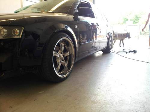

Mal Bilder reinmach mit den aktuellen 225/40/18 ZR natürlich.

Ich muss nur schauen, das ich hinten den Arsch irgendwie etwas hoch bekomm..... was meint ihr zu diesen HöherlegunsKits ??
Hab mir nun mal 25mm gekauft... reicht das oder eher zuviel ?
Zur Frage , wo ich die Bilder her habe, Das ist mein Audi !! ,-)

Wo hast Du Dir Bilder angesehen? Ich finde keinen Link.
Wenn man dem Link zu den A4-Freunden folgt und sich die 225/35er auf der 9,5er Felge ansieht, kann ich - abgesehen von der Fragwürdigkeit der Zulässigkeit - nur sagen: FURCHTBAR!! Erinnert mich ganz stark an ein Faltrad vor dem Aufpumpen. Einfach grauselig, wenn das Felgenhorn noch 1cm über dem Reifen raussteht.
Da vom Abrollumfang her ein 255/35er Reifen und der 225/40er nahezu identisch sind, würde ich wirklich zu zwei verschieden breiten Felgen raten. Das sollte dann auch beim Quattro gehen.
Mit dem 255/35er Reifen wirst Du sicherlich große Probleme kriegen, dass da nix schleift. Mit den 225/40ern auf 9,5" klappt das sicherlich nur, weil der Reifen so gezogen wird. Würde mich nur mal interessieren, ob das jetzt wie in der Annonce angegeben 9" oder wirklich 9,5" Felgen sind. Mir kommen sie eher wie 9" vor, denn, wie oben schon beschrieben, auf den Bildern bei den A4-Freunden sieht das schon viiiieeeel extremer aus.
