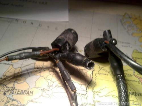

Wie sieht diese Heizung denn aus? Kann mir das jetzt nicht vorstellen. Wird das da wirklich die Düse beheizt, oder das Wasser davor im Schlauch? Vielleicht nen Bild?
Habe bis jetzt auf die Fächerdüsen wegen dem hohen Wasserverbrauch verzichtet. Aber das beheizen wäre nen Argument.
Marco
Das ist ein kleines Heizelement, was in / unter die Düse geschoben wird. Das Wischwasser selbst wird davon nicht viel mitnehmen können.
Da wird die Düse beheizt, dass sie nicht einfriert. Die Heizelemente muss ich aus den Omega Düsen noch rausholen. Das sind aber kleine rechtecke, die von unten in die Düse gesteckt werden. Die Düse hat eine spezielle Aufnahme.
Am Kabelbaum sind Thermowiderstände (vermutlich pnp Halbleiter), die nur unter einer bestimmten Temperatur (vermutlich um die 0 Grad) den Strom durchlassen und die Heizung anmachen. Verkabelt wird das ans Zündungsplus und mit 30A gesichert.
Hier mal ein Bild mit dem noch verbauten Heizelement. Den muss ich noch rausschneiden.
In die normalen Standarddüsen kann man die Heizelemente auch einsetzen, die haben auch ne Aufnahme. Brauchst also nicht zwangsläufig die Fächerdüsen für!
