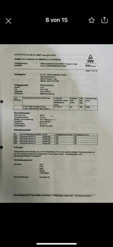

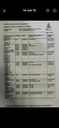

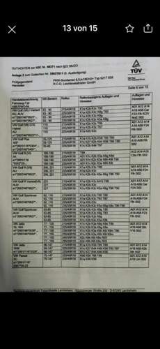

Hallo ich habe ein ganz normalen Golf 7 und möchte ne jetzt neue Felgen zulegen allerdings weis ich nicht ob die auf meinen Auto passen beziehungsweise erlaubt sind und was kostet es einzutragen.
Weil auf dem Gutachten sehe ich Golf 7 Variant Golf 7 R golf 7 E aber eins stink normalen Golf 7 Limousine sehe ich nicht drauf

Im Gutachten auf deiner 3. Seite steht Golf 7 /-Variant. Das heißt das gilt für beide Karosserieformen. AU+AUV. Prüfe mal die Nummern der EG-Typgenehmigung, die da stehen. Eine davon muss in deinem Fahrzeugschein unter „K“ eingetragen sein.

Auf der zweite Seite, erste Zeile findest du den "normalen Golf" bis 90kw/122PS
Ein Blick in die COC-Papiere deines Fahrzeuges ist auch ratsam, denn wenn dort deine gewünschte Reifenbreite nicht eingetragen ist musst du das vom TÜV abnehmen lassen.
Ebenso genau die Hinweise uns Auflagen im TÜV-Papier lesen.
Vielleicht benötigst du eine Brille, aber auf der zweiten Seite oben steht doch der "normale" Golf Limo/Variant!!!:rolleyes:

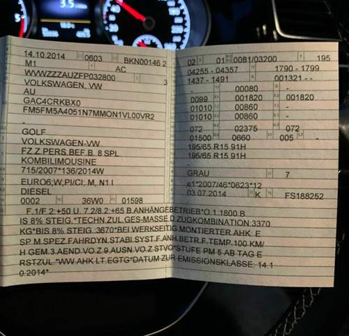

Ich habe ein gold 7 1,6 tdi
Ich habe dir mein Fahrzeugschein hinzugefügt

Sag mal, kannst du nicht lesen?! Steht doch alles im Gutachten! Sogar die zwingende Abnahme. Man, man, man.
