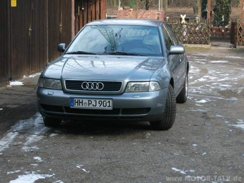

Bin zwar handwerklich nicht ganz ungeschickt, sodass ich mir die Bügel mit Bohrungen für die NSW anpassen könnnte...mich "plagt" aber doch die Frage ob etwa die aufgelassenen TN 8D0 941 705 A bzw. .... 706 A für die NSW des Vor-Facelift-Modells passen könnten. Soweit ich weiß, passen sie beim S4. Wer weiß mehr darüber? Sind sie etwa mit einem kleinen Feinschliff zu verwenden?

Hey, das sind auf keinen Fall Original-Teile. Werde dir morgen ein paar Bilder von meinem B5 machen. 😉
Das angehängte ist nicht von mir. 😁
Gruß cleMo
Das sieht doch schon besser aus. Dann hast daneben ein kleines Gitter was auch mit dem aus der Mitte passt.
Ja würd mich freuen gerne auch mal mit Licht an 🙂 wegen der Lichtfarben.

Ganz genau, das rechte und linke Lüftungsgitter ist zweigeteilt, hab noch schnell ein Bild gemacht.

Hab noch ein Bild von den Lüftungsgittern mit NSW meines B5 angehängt. 😉

habe bei mir in die VFL Stoßstange auch Nebler eingebaut. Es sind die Originalen FL Nebler.
Ich habe die Nebler mit Winkeln und Lochband festgemacht, war Anfang diesen Jahres, also schon ein paar mal Waschstraße, Dampfstrahler.
Die Nebler halten und sind fest. Was mich interessiert wäre, was sagt der TÜV zu dieser Befestigungsmethode?
Wie werden die Nebler richtig eingestellt? Ist die Schraube an den Neblern für hoch und runter?
Kann man die Nebler genauso wie die Hauptscheinwerfer mit einen Gerät in der Werkstatt einstellen lassen?

Die Befestigungsmethode ist dem TÜV in der Regel egal, solange die Teile fest sind.
normalerweise brauchst Du die NSW nur in der höhe einstellen, da diese ja auch das Licht breit streuen sollen.
Einstellen kannst Du die uín der Werke lassen, dafür geht auch das normale Gerät.
Die NSW werden mit einer Neigung von 1% eingestellt, nach unten versteht sich! 😉
Alles weitere juckt keinen Prüfer...sofern sich dieser überhaupt dafür interessiert! 😁
