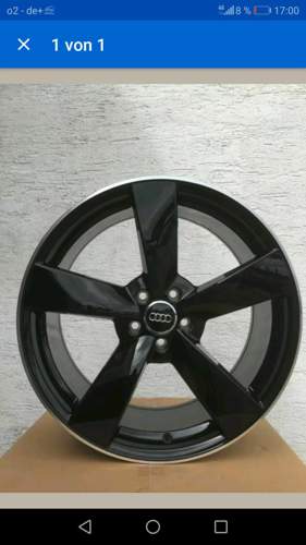

Ich möchte eventuell folgende Felgen für den Sommer auf meinem TT Fahren. Bj. 2000 1.8T Front.
Größe 7,5 x 17Zoll
Lochkreis 5x112
ET46
Ist das möglich? Wenn ja wie, was brauche dafür?

Diese würden mir auch noch zusagen....
Größe 7.5 x 17Zoll
Lochkreis 5x112
ET35
Auch hier was bräuchte ich um diese zu fahren?
Bilder hänge ich an.....

Hallo mystus,
zunächst einmal die Frage: warum Du Felgen mit dem Lochkreis aussuchst.
Der Lochkreis beim TT 8n ist 5x100 nicht 5x112.
um 5x112 zu fahren benötigst du Adapterplatten und dann ein entsprechendes Gutachten. Dadurch wird die TÜV-Abnahme dann oft schwierig und teuer.
Besser du suchst dir von vorneherein Felgen mit dem richtigen Lochkreis aus.
In der Regel hast du dann auch direkt das passende Gutachten dabei.
VG
Uwe

Hallo Uwe,
danke erst einmal für deine Antwort.
Der TT hat 5x100 das weiß ich.
Warum ich mir Felgen in 5x112 ausgesucht habe?
Ich finde keine Felgen mit dem Lochkreis 5x100 die mir zusagen.
Wollte für den Sommer was schickes.
Habe hier zwei Orginal Audi Sätze liegen.
Diese werde ich auch behalten, zumindest den einen nur sind die Felgen altbacken wie ich finde hätte gerne was schickes modernes.
Habe auch schon Felgen gesehen mit dem Lochkreis 5x100 die keine Abnahme für einen TT hatten. Auf was muss ich den alles achten bei der Auswahl der Felgen?
Entschuldige die Frage, kenne mich da wirklich nicht gut mit aus.
Habe nur gelesen das die Traglast passen muss, ET und der Freigang der Felge, also nicht das sie schleift usw.
Was kann man den alles fahren ohne baulich was an dem TT zu ändern?
Björn
Hallo Björn,
das ist schwierig so einfach zu beantworten.
Die von dir genannten Punkte sind schon mal relevant.
Besser du fragst dann bei einem Tuner oder einer geneigten Werkstatt / Händler Vorort nach.
ich fahre z.B. 8x18 ET 33 mit 15er Platten, also quasi ET 18 und 40mm tiefer, das geht ohne Probleme.
Ggf die Kotflügelkanten bördeln.
Vielleicht noch ein Tipp am Rande: der A1 ab Bj. 2010 hat auch 5x100er Lochkreis. Vielleicht findest du da etwas passendes. Da weiß ich aber nicht wie es um die Traglasten steht, oder ob Audi dort vielleicht weitreichendere Gutachten hat machen lassen.
VG und viel Erfolg
Uwe
