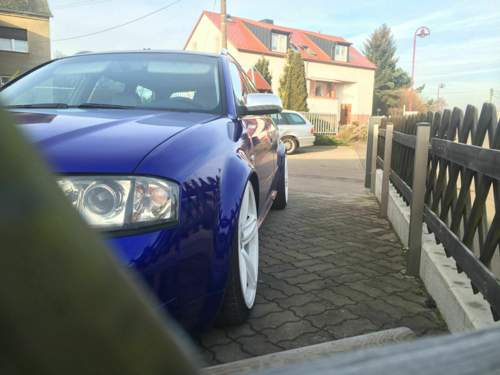

Upps, da hat die mobile App wohl das Foto verschluckt.
aktuell:
vorn sind es 9x19et33 mit 235/35/19
hinten sind es 9x19et33(18) mit 235/35/19
Lichtsilber:
vorn sind es 9x19et33 mit 245/35/19
hinten sind es 9x19et33(18) mit 245/35/19
Hinten schließen die auf jeden Fall sauber mit der Radlaufkante ab. Vorn hast Du ca. 31mm bis zur äußeren Kante. bei 10j und entsprechender ET geht das auch auf 0 aus imho.
Kannste quasi nur testen, und hoffen das Du einen entspannten Prüfer hast.
