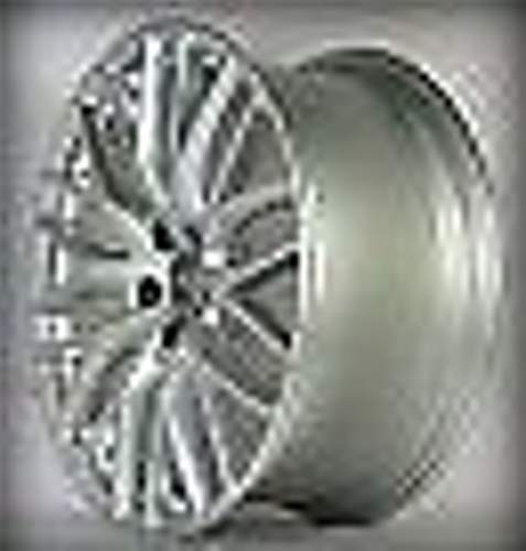

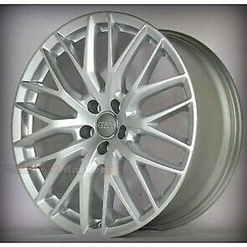

Hallo liebe Phaeton Freunde,
ich bin neu im Forum und würde gern die unten gezeigte Felge auf meinem 3.0 TDI Bj. 09 fahren wollen.
Wer kann mir bitte helfen und weiß ob diese Felgen Teile-Nummer 4H0601025BT ohne weiteres passen.
Ich würde gern folgende Reifengröße fahren wollen 275 x 35 20"...
Für Eure Hilfe schon mal herzlichen Dank...
Viele Grüße
Audi-s8-felge-20-zoll
Audi-20-zoll
Hallo und herzlich willkommen,
passen werden die wohl da es sich mit Sicherheit um 5x112 Lochkreis handelt. Auch die ET sollte problemlos passen das einzigste was du unbedingt beachten solltest ist die Tragfähigkeit der FELGE. Die ist beim Phaeton ziemlich hoch. Ich bin mir nicht sicher aber es sollte irgendwo über 750kg pro Felge sein, wahrscheinlich aber eher höher. Da es sich um S8 Felgen handelt und der ja nun wahrlich auch kein Leichtgewicht ist könnte das schon hinkommen. Dies gilt es jetzt für dich rauszufinden... ;-)

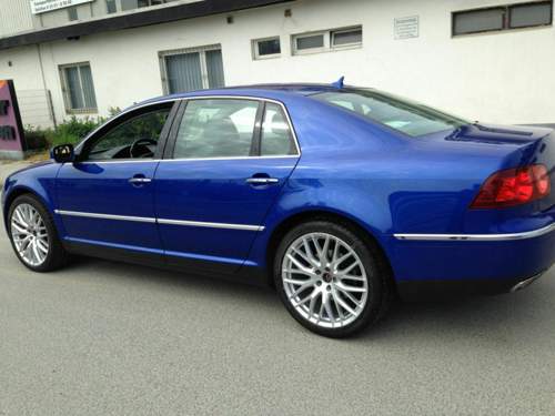

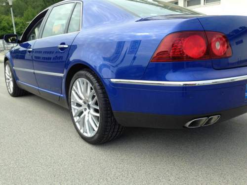

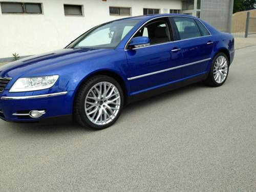

Vielen Dank für die schnelle Antwort, der Verkäufer meinte es würde die Innenseite der Felge ( Stern )
am Bremssattel schleifen, angeblich hätte der Nachbar (auch ein Phaeton Besitzer ) solch eine Felge schon mal auf seinen Phaeton gesteckt und diese als nicht geeignet eingestuft. Ich habe aber hier schon
im Forum jemanden mit diesem Felgensatz auf einem Phaeton gesehen und auch schon versucht Kontakt aufzunehmen. (Bilder habe ich unten beigefügt) Es würde mich freuen wenn der Besitzer des unten gezeigten Phaeton ( hoffentlich nicht böse für die eingestellten Fotos ) sich kurz meldet und mir vielleicht schreibt wie bei ihm die Felgen verbaut sind ( mit oder ohne Distanzscheiben und dann mit welcher Reifengröße die Felgen bestückt sind ) ...
Vielen Dank schon mal im Voraus...
207941783-w988-h741
207941784-w988-h741
207941785-w988-h741
diese felgen passen.
einziges was sein könnte sind 57,1 nabenringe falls die felge ein nabenloch von 66,6 hat.
