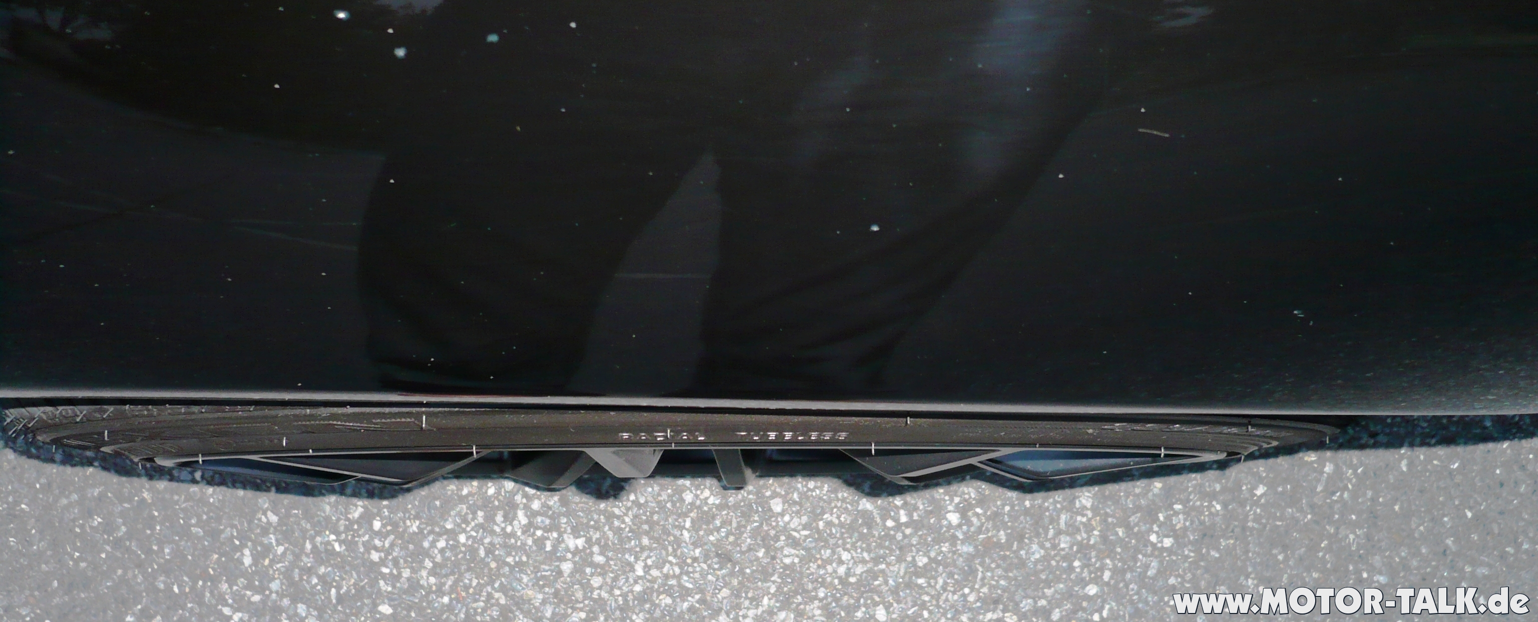

da brauchst du dich nicht lange fragen wie das past , ist ohne Probleme abgenommen mit 50/40 Feder.
http://www.motor-talk.de/.../Attachment.html?...
wie hoch sind die normalen ambition federn? shabuty meinst du ich hab probleme wenn ich ihn tiefer legen will??
ne past habe auch zuerst Felgen auf Ambition Feder gebaut und dann Eibach 50/40 .
Es ging alles ohne Probleme.Habe die Federn Nachtragen lassen
