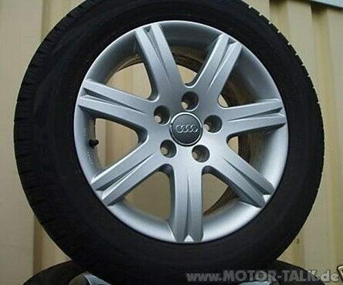

Moin, also ich hab nen 2.0 TFsi und die große Bremsanlage. Hatte nähmlich auch Probleme meine alten 16" Alus (ET 45)vom B6 drauf zu schrauben, da der Bremssattel zu fett war.
Hab sie dann verkauft und mir nen original Audi Radsatz besorgt in 16" ET 42 mit 205/55 , der passt gerade so, das die Wuchtgewichte ein paar mm Platz zu Bremssattel haben :-) .
Die Felgen werden übrigens von BBS hergestellt, sind dann aber original Audi Felgen.
Rene´
Hier noch nen Bild:
Felge-audi-16-zoll-neu-58633
