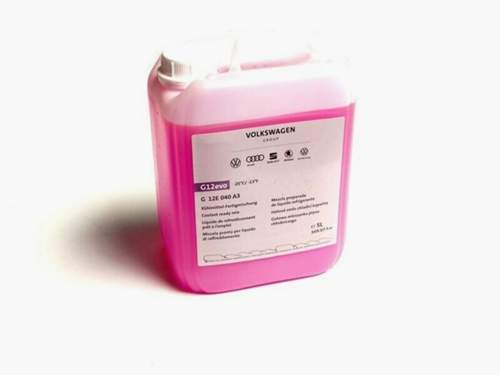

Falsch, die Fertigmischung G12E040A3 kann nur bis -25. Hat sich aber ergeben, wir sind letztendlich geflogen und haben dort für 2 Wochen einen Volvo V60 gemietet.
G12e040a3
@pinasco86 schrieb am 30. März 2022 um 16:43:13 Uhr:

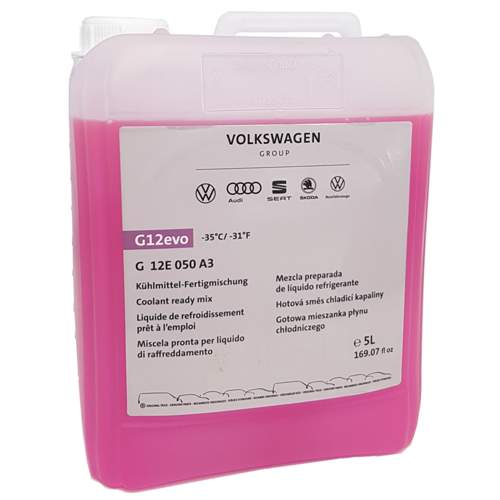

"Falsch" würde ich jetzt nicht sagen. Der Artikel G12E040A3 ist entfallen und wurde durch G12E050A3 ersetzt. Frostschutz jetzt bis -35 Grad.
G12evo
Nicht entfallen, die gab es und gibt es beide. Bei europäischen Temperaturen macht -35 eben kein Sinn.
@pinasco86 schrieb am 30. März 2022 um 23:04:26 Uhr:
Die Fertigmischungen G12 evo bis -25 Grad sind zum 01.05.2021 entfallen. Klar findet man die online noch, das sind dann eben Restbestände.
