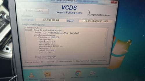

ich habe seit geraumer Zeit Probleme mit meinem VW Passat 3C B6 2.0 TDI 81Kw BJ 2010.
Ich bin schon wirklich am verzweifeln da ich echt nicht mehr weiter weiß.
Vor etwa 2 Monate bin ich etwa 500Km gefahren und auf der Hälfte der Strecke haben wir etwa 20 Minuten rast gemacht. Nach dem ich das Auto wieder gestartet habe und ein paar Meter gefahren bin, blinkt die Vorglühlampe und die Meldung "Motorfehler Werkstatt aufsuchen".
Habe das Auto 20 Minuten stehen gelassen und wieder gestartet -> passt.
Als ich dann in den nächsten Stau gekommen bin und die ganzer Zeit angefahren bin und wieder stehen geblieben bin wieder der gleiche Fehler (Motor auch im Notlauf).
Der Fehler wir mit vorherigen Ruckel des Autos begleitet der meistens so im 2-3 Gang zu spüren ist.
Haben irgendwann den Pannenservice gerufen und der hat den Fehler gelöscht -> Auto fährt wieder.
Auf der Rückfahrt ein paar Tage später wieder die gleichen spiele. Er ging immer bei Stockenden Verkehr bei Wiederholten anfahren in den Notlauf mit der Vorglühlampe begleitet.

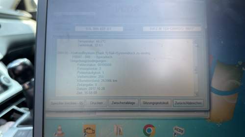

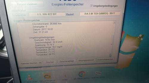

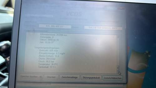

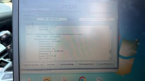

Zuhause angekommen, Fehler mit VCDS ausgelesen "Kraftstoffdruck zu niedrig" (siehe Anhänge).
Okay Fehler gegooglet, daraufhin Druckregelventil und Kraftstoffdrucksensor gewechselt. Paar tage rumgefahren bis ich wieder in der Stadt war mit stockendem Verkehr -> Wieder gleicher Fehler.

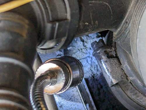

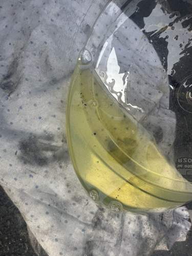

Also ich wüsste nur leer Pumpen, Bremsenreiniger rein und auswischen. so habe ich es nach Pumpenschäden immer gemacht. dann Schläuche spülen. ich würde das entscheiden nachdem ich in den Tank geschaut habe bei der Tankpumpe.
Okay danke, und was für dreck ist das?
keine Ahnung. Beim tanken kann ja alles rein kommen
oder ein rostiger Tank einer Tankstelle. Vorbesitzer mit seinem Kanister. etc. Es gibt ja genug Möglichkeiten.
@BLiZZ87 schrieb am 9. Juni 2023 um 23:07:35 Uhr:

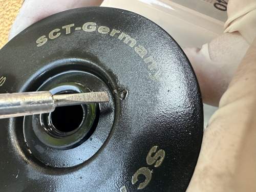

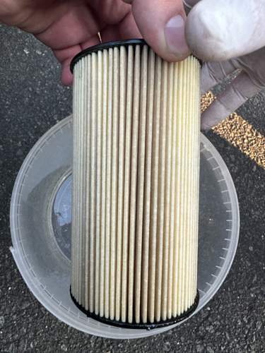

Ist dieser dreck grundsätzlich gefährlich oder wird es vom Kraftstofffilter, wie es der Name schon sagt „gefiltert“?
dafür ist der Filter da, aber ich würde lieber auf Nummer sicher gehen bei dem empfindlichen Kraftstoffsystem.
man könnte den Kraftstoff bestimmt auch ein paar mal durch den Filter im Kreis Pumpen aber da geht sicher nicht alles raus.

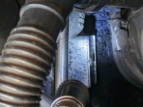

So Leute, heute kamen beide Teile an. Keinerlei Besserung leider. Ich habe den Tank ausgepumpt, sauber gemacht, Schläuche etc. ebenfalls, beide Pumpen eingebaut und trotzdessen gleiches Fehlerbild!

Er zeigt mir diese Fehler an: G247 -> entweder Kurzschluss nach + oder Masse.
Und: raildruck entweder zu niedrig oder zu hoch.

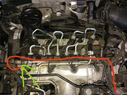

öfters beim Anfahren klingt für mich immer noch passend für ein Kabelproblem. Vielleicht ist irgendwo ein Bruch. evtl auf der +5V Leitung zum MStG wo mehrere Sensoren dran hängen.
Raildruck mal zu hoch und mal zu gering ist schon sehr komisch. Wie stark schwankt er denn? Kannst du ein Log machen über 60s und dabei nur Motordrehzahl sowie Raildruck ist und soll loggen mit Turbo Modus in VCDS? Am besten dabei Tempomat an und gleiche Geschwindigkeit zb 140 oder 160 und ebene Strecke. Da sollte der Raildruck ziemlich gleich bleiben +-50 Bar.

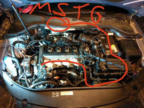

Ich werde mal die Kabel durchecken… wo sitzt er denn? Hast du vielleicht irgendein kabelplan oder so?
Den 60 Sekunden log würde ich auch gerne, weiß aber nicht wie… könntest du eine kurze Anleitung dazu schreiben?

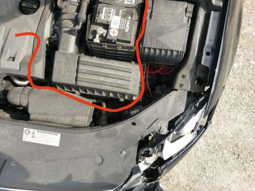

Hier der Verlauf. Musste etwas suchen und habe 6 Jahre alte Bilder gefunden. Stromlaufplan gibt's bei Erwin.
Kabel laufen am Getriebe, unter der Batterie über den Längsträger in den Wasserkasten zum MStG.
Ich hatte auch mal ein Ruckeln, da wurde der Wasserkasten gereinigt sowie die Kabel im Kasten untersucht. An den Kabeln war irgendwas, weiss es aber nicht mehr, ist schon einige Zeit her. Danach war aber wieder alles ok.
Das Steuergerät ist im Wasserkasten montiert. Wenn die Abläufe verstopft sind, steht das mstg unter Wasser und kann zu den seltsamsten Fehlern führen. Bei mir war es ESP, Abs, usw. Nach trockenlegen und reinigen ging es wieder

Hab jetzt mal Stecker + Kabel durchgemessen, scheinen kaputt zu sein, Kabel habe ich neue gekauft und ausgetauscht aber leider keine Besserung. Der Stecker kommt Montag vielleicht bringt das eine Besserung.
