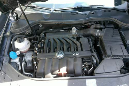

@SaWei2000 Schau mal das Foto. Ich glaube dass das Teil für den Sound im Innenraum. Wo der Schlauch hingeht, keine Ahnung.
Win-20160506-113056
@Areks schrieb am 27. Dezember 2016 um 23:12:08 Uhr:
Bau die eine Plexiglas Motorhaube, dann sieht man schon einen Unterschied ;-)
@tekki2 schrieb am 27. Dezember 2016 um 23:12:48 Uhr:
Danke jetzt sehe ich es auch .
Wird wohl genau so sein !
MfG
ja genau da geht der Soundgenerator ab. und dann bach unten. ist dann si ne Box mit Membrane dirn dann geht davon was in den Innenraum. unten Bei den Pedalen.
Das meinte ich als Ansaugung.

Auf Seite 65 sind meine Bilder von meiner Domi Box. Ist die orginal Kaltluftführung optimiert.
Ist ja sowas wie die o.g. Carbonansaugung , oder ?
Was kostet sowas und wo kann man es kaufen ?
MfG
Also hier findet man alles
http://www.a3quattro.de/index.php?...
Vielen Dank
Ich habe es mit der Technick nicht ganz so , aber
ist die Domi-Box und die Carbonansaugung von der
Sache her nicht das gleiche ?
Ja das schon. Nur guter Preisunterschied und DomiBox könnte man auch selber machen und sieht aus wie orginal.
Ich denke die Domi-Box ist deutlich "günstiger" und
man hat weniger Probleme mit der Rennleitung .
PS : Danke nochmal für den link .
Vom technischen her geht es sowohl bei Domi-Box als auch bei dem Carbonteil um das Gleiche. Das Loch zum Motorraum hin soll verschloßen werden. Dadurch wird in der Stadt keine warme Luft aus dem Motorraum angesaugt und es entsteht ein minimaler RAM Air Effekt.
Die Domibox sieht orig. aus und ist günstig. Bei dem Carbonteil ist die Luftführung noch minimal optimaler und es kann die orig. Luftführung nicht aufdrücken (ist vereinzelt mal vorgekommen). Man Ende merkt man wahrscheinlich kaum einen Unterschied und der Preis eben deutlich höher.
Nach dem Umbau schadet es nicht häufiger mal den Luftfilterkasten zu reinigen..
