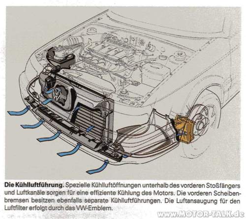

Hall Leute! Hab mir vor ein paar Tagen nen Passat (weiss als ehem. ford fahrer nicht genau welche Baureihe) zugelegt! Der läuft mir aber immer zu heiss! Kann das daran liegen das der gar kein Kühlergrill hat?
Wie wird das Teil überhaupt gekühlt?

durch den Kühlergrill bekommt er nur Frischluft für den Motor die Kühlluft holt er sich unter der Stoßstange also kein Konstruktionsfehler.

Gekühlt wird durch die Lippe und das Gitter unter der Stoßstange. Von da aus wird der Fahrwind per Luftleitplastik direkt vor den Kühler geleitet.

Diese "Verkleidung" nennt sich Luftführung und ist von vorn an den Kühler geschraubt. Diese ist für ein ordnungsgemäßes Anströmen des Kühlers zwingend erforderlich!

Die Luftführung hängt in der Stossstange drin und ist mittels zwei Nasen eingeklippst. Am Kühler ist das Ding nicht angeschraubt...

Die Luftführung ist dieser schwarze Kasten vor dem Kühler.
Und dieser ist sehr wohl an selbigen angeschraubt! 😛
Sowohl als auch... sicherlich ist die Luftführung über die Lippe und das Gitter unter der Stoßstange wichtig, aber auch die Führung, die an den Kühler geschraubt wird. Diese dichtet auch nach außen ab, damit die Luft wirklich über den Kühler geht.
Ich hab euch noch ein Bild angehangen...

Danke für das Bild, Matze
Da sieht man es ja recht gut. 🙂
