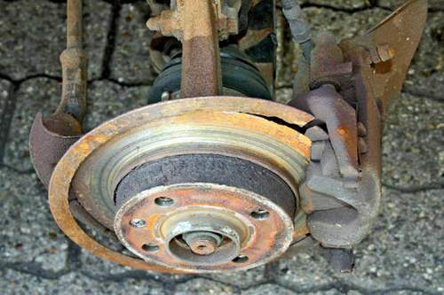

Hallole ...
Hab schon schlimmere " Rost - Bremsen " gesehen ...
= Siehe Pic 😁
Wie waren eigentlich die HA Bremswerte - beim letzten TÜV 😕
Hermy
Rostbremse
@Hermy66 schrieb am 21. November 2020 um 17:51:59 Uhr:
Hallole ...
= Siehe Pic 😁
Hermy
ja gut die ist in ner woche schon fällig =D
Meine ist ja nicht durch aber halt nur halb benutzt . Bremswert hinter Achse war 190
