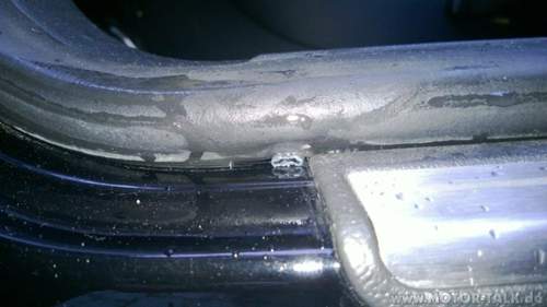

Bei mir läuft das Wasser an der linken Türe hinten links rein.
Wenn man die Einstiegsleiste (Kunststoff) anschaut, da wo die Einkerbung für eine Leiste wäre.
Die Schlauchstücke habe ich so eingeklemmt wie auf einem anderen Bild hier zu sehen ist.
So dass das Wasser herauslaufen kann, also auch parallel zu den eingeklebten Einstiegsleisten.
Ich hoffe du verstehst was und wie ich es meine.
Ok hast du mal ein Foto davon ??
Bei mir schaut es so aus !
Foto angehängt bei dir auch ?

Ein Foto für euch
Wp-20130530
Ok hast du schonmal die Türen einstellen lassen ??
Also muss mal den abstand von den Band an der Karosserie !
Ich habe 1 cm
Dann evtl ! Hintere Heckscheibe ist sie vielleicht nicht angelegt !
Und dann mach doch einfach unter nen Gummi wo von VW schon Löcher sind ! Mit dem seidenschneider
Ein paar schlizte rein ! Dann leuft das Wasser auch ab
Weißt wir ich meine ?
Original geschrieben von newa772
Ein Foto für euch
in meinem türgummis sind schon löcher drinnen.
wo sollte ich mit dem seitenschneider rumschneiden??
auto oder türe`??
Genau da wo das Loch ist ! Normal Sollte das VW machen so schlize aber haben sie nicht !
Und genau am Schlitz leuft das Wasser ab :-)
auto oder türe`??
Und nochmals: das Problem gabs schon beim 3B. Bei 90% der Fälle lag es an den Dichtungen der Aggregateträger!
Hatte exakt das gleiche Problem.. War mir aber zu blöd iwelche Strohhalme in die Dichtung zu stecken. Mal ganz abgesehen davon, dass es schrecklich aussieht 🙄 Seitdem ich diese erneuert habe, ist jede einzelne Dichtung trocken.. selbst nach starken Regenfällen. Auf der Dichtung hat das Wasser nichts zu suchen.
Das Wasser verläuft normalerweise hinter dem Aggregateträger und läuft unten an der Tür ab. Dort sind auch extra Löcher für den Ablauf. Im Einstiegsbereich sollte kein Wasser sein.
Also: Türverkleidung demontieren und Dichtung überprüfen bevor du irgendwo rumschneidest! In manchen Fällen ist es auch die Dichtung vom Lautsprecher.
Hier noch paar Bilder wie meine aussah: klick klick klick klick

So wenn es wie beim Newa 772 aussieht kann es der akregatenträger Dichtung sein !
Wasser in Innenraum auf den Teppich ist der Aggregaten Dichtug. !
Ganz einfach zum Prüfen siehe Foto an dem Gummi raus machen Schaun ob er nass ist !
Aber wenn das Wasser nur bis zur Gummidichtung steht ! Ist es normal ! Hat auch der Passat Variant so :-)
