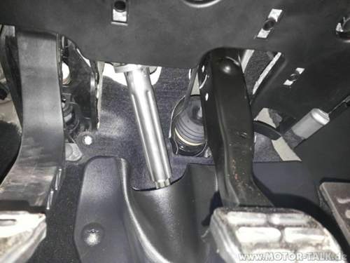

Hallo zusammen ich habe heute mein Auto gepuzt !
Da ist mir aufgefallen das die Lenkstange Rost angesetzt hat !
Ist das bei euch auch so Und warum Rostet die ?
War schon jemand bei VW ??
Es ist schon schade was man noch alles entdeckt ????

So schaut es aus wenn ein Stopfen in der Spritswand fehlt oder die Frontscheibe undicht ist. Bau mal hinterm Bremspedal die Kunststoffverkleidung ab. Da wird das Axialgelenk sicherlich auch total verrostet sein.
Zusätzlich empfehle ich mal eine Schwellerverkleidung im Innenraum zu demontieren und mal mit der Hand unter dem Teppich nach Nasse fühlen. Wenn da was ist haste einen 6er im Lotto.

das ist leider ganz normal, hatt ich bei ersten CC nach 10 Monaten und beim jetzigen genau so.

Kein ahnung billiges Material 😁
Keine beschichtung,

Du hast doch nicht wirklich letztes im März 44.000 € für einen vier Jahre alten CC bezahlt 😉
Was willst du da bei VW reklamieren. Der Wagen ist fünf Jahre alt und die Durchrostungsgarantie greift erst nach 12 Jahren 🙂

Ne also hab jetzt mal runter geschaut, bei mir rostet es garnicht hatte das wohl noch vom alten im Kopf.
