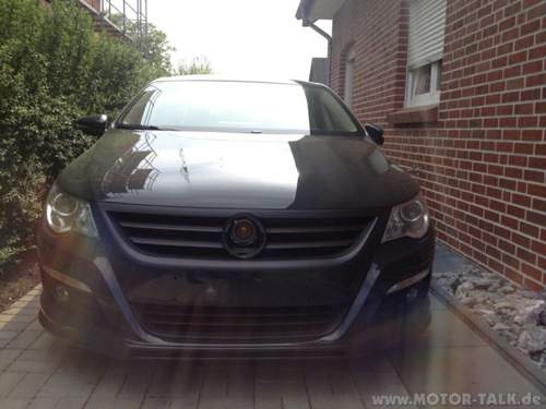

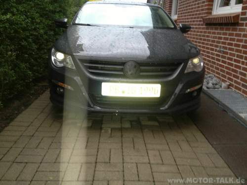

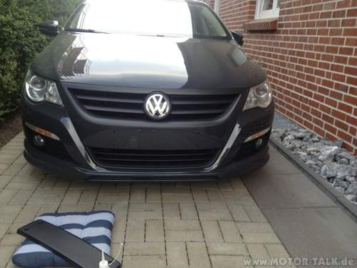

Themenstarteram 8. Mai 2013 um 15:02
So Leute habe jetzt die teile fertig lackiert so sieht es jetzt aus.
Mfg
Themenstarteram 8. Mai 2013 um 15:03
Noch eins mit dem emblem.
Sieht eigentlich so ganz ordentlich aus.
Der Vorteil beim PlastiDip ist wohl, dass das rückstandsfrei wieder entfernt werden kann. Sind jetzt nur die Chromteile damit beschichtet?
Und erzähl mal wie man den Grill rausbekommt und behalte nicht alles für dich ;)
Themenstarteram 8. Mai 2013 um 18:45
Ja es sind nur die Chrom teile beschichtet.
Ausbau ist ganz Easy. Oben die vier Schrauben lösen. Sonst ist der nur geklippst.
Habe einfach bisschen aber Vorsicht dran gezogen. Dann hatte Ich den in der Hand.
Wenn ihr den bisschen abgezogen habt musst ihr aufpassen auf die pdc Sensoren da müsst ihr die raus ziehen. Sind auch nur geklippst.

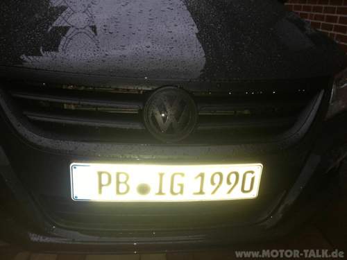

Themenstarteram 13. Mai 2013 um 18:53
Hey Leute
weist einer wo man ein VW Emblem in schwarz bekommt?
Da ich das ACC drine habe brauche ich eins was zu ist.Bei ebay habe ich nur die offenen gesehen.
Habe jetzt mein Emblem mit Plasti Dip lackiert.Also nur das chrome weg.
Gefällt mir aber nicht so da man es bisschen sieht das es abgeklebt wurde vorher.
Stelle ein foto rein
mfg
Img-1800
Img-1801
Und dein ACC funktioniert noch?! Trotz des Plastidip auf dem VW-Logo? Das ist doch eher undurchlässig und behindert den Radarstrahl nach vorn, oder täusche ich mich da?
