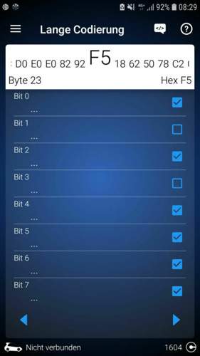

Ich habe bei mir die stärkste Leistungsklasse codiert und in den Anpassungskanälen auf Stark gestellt.
Wenn ich nun egal ob trocken oder nass durch Kurven fahre, habe ich nie Schlupf auf den inneren Rädern oder Spürbare Störungen, der Wagen fährt wie auf schienen gezogen.

Nächste Woche soll in meiner Region der Schnee kommen. Bin gespannt, wie die Codings "erhöhte Traktion" und Aktivierung XDS bei meinem B8 sich auswirken.
Hat es den überhaupt geklappt?
Ich hab bisher von keinem gehört,
dass es erfolgreich nachcodiert wurde.
In der Praxis konnte ich es noch nicht testen - fahre nie im Grenzbereich :-)
Die Codierung hat er bei mir im STG03 ohne Murren übernommen (Byte23, Bit 2 weil ich nur "190 PS" habe...
Das funktioniert bei mir auch,
aber es ist kein Unterschied zwischen vorher und nachher
Mal schauen, ob ich was merke. Ich habe einen MJ16 und du MJ18. Vielleicht wurde hier was geändert. Soweit ich weiss hat Passat-B8BiTDI auch einen MJ16.
Ich hab auch ein MJ16 daran kann es nicht liegen und Passat-B8BiTDI hat es mein ich ab Werk
Mhhh, ok... dann wirds bei mir wahrscheinlich auch nicht funktionieren...
@Passat-B8BiTDI: Hast du auch die Erfahrung/Info, dass die Nachcodierung nicht funktioniert?
