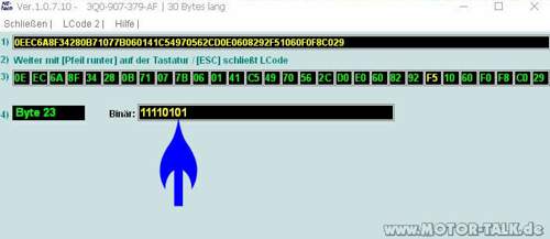

@Passat-B8BiTDI schrieb am 16. November 2018 um 22:38:36 Uhr:
Erst mit Bit 1 und 2 starten ...
In meinem Fall wäre das Bit 1 (blauer Pfeil) noch nicht gesetzt - korrekt?
Strg-03-bremsen-2
Genau, was nutzt du für eine vcds Version, normal kann man das direkt auswählen und anhaken. Ohne Beschriftung allerdings.
18.9.0

Danke, das ganze ist im Stg 03 Bremsenelektronik ?
Ja, im STG03, Byte23.
