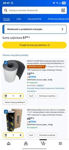

Hab gerade mal geschaut. Im Januar 2021 hab ich für die Alutbutylfolie 22€ bezahlt und für die 200x50cm große Dämmmatte 9€
Ist jetzt bestimmt inzwischen doppelt so teuer geworden aber immer noch günstiger als dein Set.
Denkt ihr das ist dann genauso gut?
Screenshot-20250709-204739-amazon-shopping
Würde ich so kaufen.
Ich habe das gestern so bestellt.
Werde berichten ob alles okay war...
Screenshot-20250710-112727-amazon-shopping
Schaut doch gut aus. Über deinen Erfahrungsbericht, vor allem der Vergleich zu vorher, freue ich mich schon 😁
