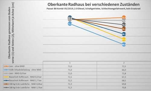

Hier das versprochene Update:
Ich habe bei meinem Passat 2,0 Diesel, Bj. 05/2019 mit Schlechtwegefahrwerk das MAD Luftfedersystem einbauen lassen. Auf Nachfrage (Anfrage über Homepage) bei MAD mit dem ausdrücklichen Hinweis auf das Schlechtwegefahrwerk wurde nicht darauf hingewiesen, dass das Standardsystem nicht geeignet sein könnte. Für tiefergelegte Fahrwerke bieten sie ausdrücklich ein anderes System mit kürzeren Luftbalgen an.
Ein leichtes Knarzen, wahrscheinlich durch die Reibung der Luftbalge an den Federn verschwindet hoffentlich noch.
Der Wagen fühlt sich je nach Luftdruck hinten "straffer" an. Ist allerdings nur ein subjektiver Eindruck. Ein Test um den Eindruck zu objektivieren fällt ernüchternd aus.
Das Heck lässt sich durch die MAD Luftfedern nicht in dem Maße anheben, das ich erwartet habe und das auf der Homepage versprochen wird.
MAD_Homepage: "Ob harte oder weiche Federung, hohe oder niedrige Fahrzeughöhe, ganz nach Wunsch kann das Fahrzeug über die Veränderung des Luftdrucks an die Bedürfnisse des Fahrers angepasst werden. Die Luftfederung bringt bzw. hält das Fahrzeugheck, unabhängig vom Beladungszustand, auf Standardhöhe. Entweder mit dem Reifenfüller bei einem Zwischenstopp an der Tankstelle oder mit dem eingebauten Kompressor (Option)."
Bei den beiden Beladungstests gewinne ich ca. 1cm Bodenfreiheit, bei Einfederungen zwischen 2cm und 4,5cm. Ich habe dazu eine Grafik angefügt.
Ich habe MAD dazu um einen Lösungsvorschlag gebeten und bin gespannt, was sie mir vorschlagen.
Beladungstest mit/ohne MAD Luftfedern
