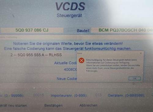

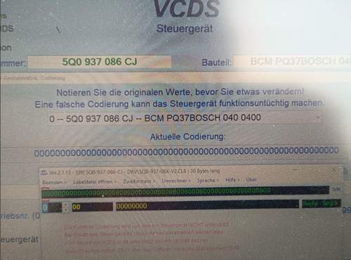

Hallo Hadez,
ich habe ein ähnliches Problem. Auch ein B8 aus Ende 2023, Auto Fahrlichtschalter wurde nachgerüstet, Regen / Lichtsensor ist ab Werk verbaut. Die Codierung / Anpassung Auto Fahrlicht, Coming Home, Fernlichtassistent hat gemäß Deiner Anleitung funktioniert. Der Regensensor funktioniert leider noch nicht. Im Steuergerät 09 kann ich keine Codierung vornehmen, nur Anpassungen. Im Drop Down von SG09 kann ich noch den RLHSS auswählen, jedoch stehen keine Infos zur Verfügung, s. Bild im Anhang. Angehängt ebenfalls ein Steuergeräteabbild.
Im Steuergerät A5 Front-/Vorfeldkamera wurde der Regensensor auch bereits codiert.
Hast du noch eine Idee?
Danke! LG Manuel
Screenshot1
Screenshot2
Bitte noch den Auto-Scan als Textdatei im Anhang

Neue Codierung für das RLHSS Subsystem:
0008DD
Der Anpassungskanal
ENG141682-ENG115771-Front_wiper-Regensensor aktivieren
klingt zwar sehr gut wenn er auf "nicht deaktiviert" steht, Vergleichs-Passats mit RLS-Sensor haben diesen aber ab Werk auf "deaktivieren.
Nur falls die neue Codierung für den RLS selbst nicht die Heilung bringt.

@hadez16 kannst du mir einen Tipp geben warum der RLFS nicht erreichbar ist? Gibt es in den APKs des BCM unterschiedliche Anpassungen zwischen RLHS und RLFS? Oder muss vielleicht noch an einer anderen Stelle ein Haken gesetzt werden, zB in der Gateway Verbauliste oder in der A5?
Bitte VCDS Auto-Scan einstellen

Tja,...da habe ich nun auch keine Idee. Als Subsystem wird er ja sauber erkennt samt Teilenummer etc., nur eben ohne Codierung....wird am Sensor selbst liegen, nicht am BCM.
