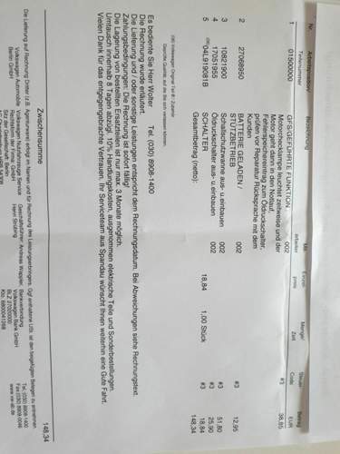

Auto ist wieder in meinen Händen.
Anbei die Rechnung
