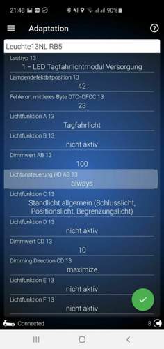

bei C12 und C13 auf standlicht geändert, wirdt aber nicht heller oder dunkeler beim einschalten der Standlicht
B 12-13 auf nicht aktiv !
Wenn es nicht schon ist Dimmwert CD 12 - 13 auf 10
Dimming Direction CD 12 - 13 auf maximize
So wie auf dem Bild
hab ich gemacht auf 10(mehrere getestet zwisschen 1 und 100).. und maximize ändert leider nichts
(minimize schaltet das licht aus)
Und B 12 und 13 auf nicht aktiv
@monstermolt schrieb am 12. April 2020 um 20:42:12 Uhr:
ja auch (hab in meiner Werkstatt gestern mit VCDS gemacht) hab hier im Passat den OBDeleven dongle für Abends testarbeiten 😉

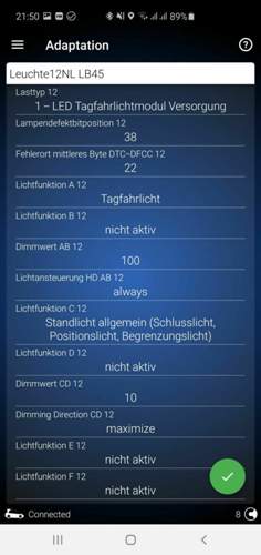

Kannst du mal Screenshot von 12 oder 13 machen
Hier
Screenshot-20200412-214840-obdeleven
Screenshot-20200412-214916-obdeleven
Screenshot-20200412-215003-obdeleven

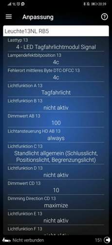

Vielleicht liegt es am lasttyp du hast 1 LED Tagfahrlichtmodul Versorgung musst aber auf 4 LED Tagfahrlichtmodul Signal
@monstermolt schrieb am 12. April 2020 um 22:12:14 Uhr:
das war der trick..

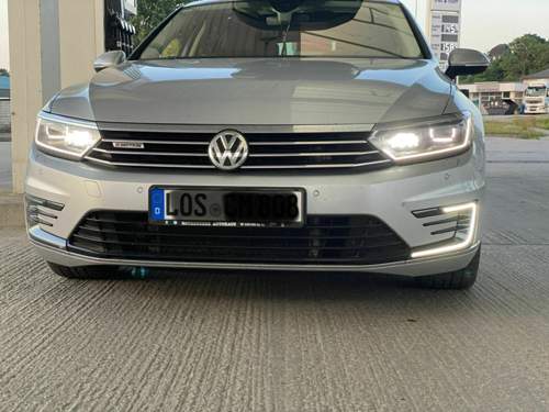

Habe heute endlich mal Zeit gehabt und konnte den GTE Stossstangenumbau abschließen.
Dank einiger User konnte ich mein 2er Nsw- Stecker auf 3er Stecker umpinnen und die 3. Leitung einfach vom Nsw- Plus klauen und doppelt anschließen.
Das C- Tagfahrlícht leuchtet nun genauso wie im High LED Scheinwerfer,
auch beim automatischen Fahrlicht geht es beim Abblendlicht mit der Helligkeit runter,
nur eben beim Blinken nicht. Aber das stört mich eigentlich nicht wirklich.
Codieren wie von Einigen hier angegeben hat super geklappt, danke dafür.
Grüße Chris
