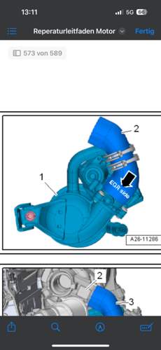

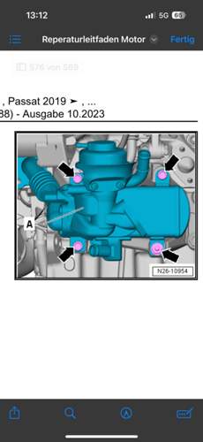

Mache das ventil dann direkt mit, der mahle agr kühler kostet 200 da ist das ventil sowieso dabei. Hast du Erfahrung wie man das macht? Hab bei erwin mir die dateien runtergeladen werde aber nicht ganz schlau daraus welche der zwei angegebenen Anleitungen man folgen muss. Bei der ersten anleitung wird ähnlich wie in folgendem video vorgegangen: https://youtu.be/2WVU1UraoJY?si=5PT20YadCp0hQlJ5
Dann gibt es ein paar seiten eine weitere Anleitung für: „Fahrzeuge mit Partikelfilter oder Katalysator
Hinweis: Je nach länderspezifischen Abgasgrenzwerten ist bei diesem Motor ein ungeregelter Partikelfilter (Partikelminderungssystem) oder ein Katalysator verbaut.“ der passat hat ja auf jeden fall einen dpf, auf Bild 1 im Anhang ist der agr kühler zu sehen von der ersten Anleitung, auf bild 2 der agr kühler für „fahrzeuge mit kat/dpf“. Den zweiten habe ich so noch nie gesehen, der auf dem ersten bild sieht genau aus wie in dem video und wie alle die ich online gefunden habe. Welche Anleitung ist jetzt die richtige? Die zweite ist DEUTLICH aufwändiger, da muss der dpf raus, bei der ersten wird nur in etwa wie im video vorgegangen was ja aber für den golf 7 gemacht ist .
Kühler Anleitung 1
Kühler Anleitung 2
Partikelminderungssystem haben wir bei Euro 5 und 6 nicht. Ich hatte noch nicht den Fall den AGR Kühler zu demontieren ohne den DPF zu lösen weil alles ab musste wo ich dran war.

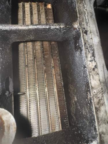

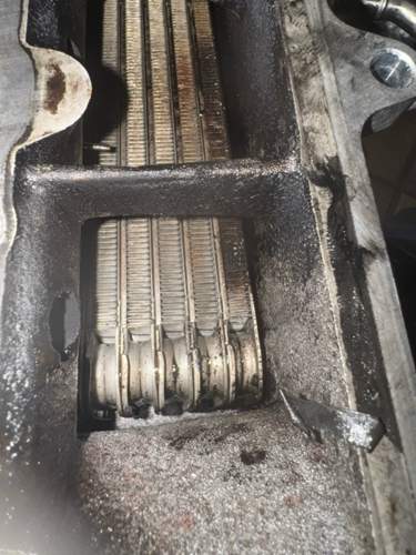

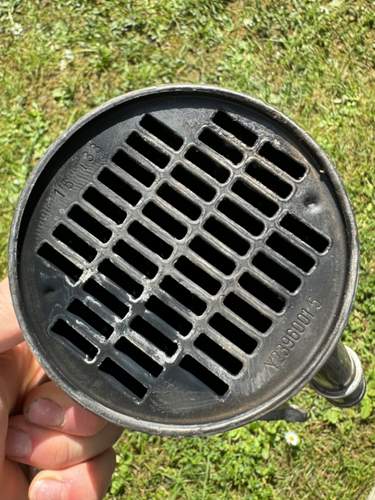

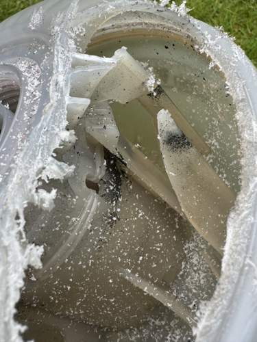

Kleines Update meinerseits, bei mir war es der AGR Kühler. Zumindest war der definitiv undicht, hoffentlich ist es das einzige. Bilder packe ich mal zum Vergleich in den Anhang. Zum Thema Ausbau: nahezu 1:1 wie beim golf 7 im Video von Kfz Tutorial Bros, nur leider noch enger vor allem an der Abgasanlage vorbei. Habe mir verdammt viele Macken eingefangen. Ohne VAG schlauchzellenzange muss man garnicht anfangen. Tipp meinerseits: AGR Ventil erst im eingebauten Zustand auf den Kühler schrauben, die Halterung aber direkt dran lassen. Achtung, der AGR Kühler muss in einem bestimmten winkel eingebaut sein bzw gedreht sein mit man den schlauch zum Turbo richtig drauf bekommt, den draufzubekommen war ne absolute Katastrophe. Habe den Kühler mit Ventil von Mahle geholt, kann Ich empfehlen, scheint OEM zu sein (Schrift auf dem Ventil weggefräst, orig. Kühler war auch von Mahle). Man muss aber noch die Dichtung zum DPF und die schlauchschelle seperat kaufen. Achja, es muss weder der DPF noch Turbo raus, auch wenn es wahrscheinlich dann einfacher geht. Danke für die Hilfe hier im Forum, vielleicht können meine Infos hier auch dem ein oder anderem helfen. Meine Symptome waren zusammengefasst: Stetiger leichter Kühlmittelverlust, bei Regeneration deutlich mehr bzw bei viel Last. Hatte auch abgaspartikel im Kühlmittelbehälter, siehe Fotos.

Bei mir war es leider nicht (nur) der AGR-Kühler. Der Wasserverbrauch ging in etwas geringerer Form weiter. Ich hatte den LLK ja eigentlich ausgeschlossen da er ja endoskopiert wurde und als ölfeucht aber ohne wasserspuren bewertet wurde. Da ja jetzt eigentlich nach ausschluss von AGR Kühler und Wasserpumpe nur noch die ZKD und LLK in Frage kam hab ich natürlich mit dem LLK angefangen. Habe ihn über einen Großhändler in den Niederlanden für 180€ bekommen, war ein geprüftes Gebrauchtteil (sah absolut neuwertig aus). Da ich beim ausbau des alten leider das HD-AGR beschädigt habe, habe ich dieses auch getauscht und seitdem Ruhe. Kein Verbrauch mehr seit ca 800km. Allerdings habe ich immernoch ein Gluckern aus dem Wärmetauscher wenn man den Motor abstellt nach ein paar Sekunden. Ich werde mal die Heizungsunterstützungspumpe tauschen, eine elektrische Pumpe hört sich auch wenn man den Motor abgestellt hat sehr komisch an bei geöffneter Motorhaube. Entlüftet wurde mit Unterdruck und VCDS. Nochmal zum LLK: Ich habe einen Tipp in einem anderen Forum bekommen, dass man Auf Auswaschungen im Bereich des 4. Zylinders achten muss. Diese waren bei mir eindeutig vorhanden sowohl am LLK als auch am Einlasskanal selbst. Ich hoffe die Info und die Bilder können vielleicht jemand anderem helfen.
