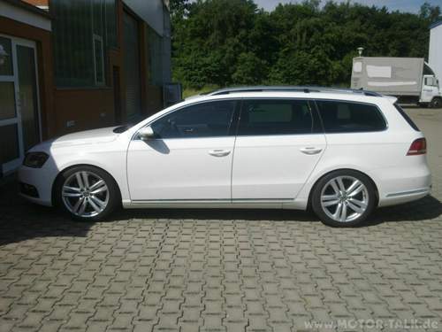

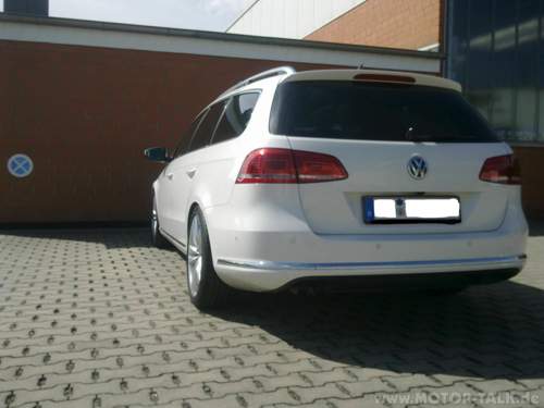

das Fahrwerk ist insgesamt schon straffer geworden. Ich bin vorher immer im Normal-Modus gefahren und fahre jetzt im
Comfort-Modus. Finde allerdings nicht dass das ganze jetzt holprig hart ist. Er liegt igendwie "satter" auf der Straße.
Die drei Stufen unterscheiden sich aber immernoch merkbar voneinander.
Anbei die Foto´s.
Marcel
Schön tief, sogar tiefer als bei mir mit 40er Federn. Oder ist dein Passat beladen? Sind da schon Platten drauf hinten?
Haben die dir deine Flaps geklaut oder sind die dir unbemerkt in der Waschstraße abgefallen 😉
- nein ist nicht beladen
- hinten sind 10 mm Platten drauf
- diese Flaps fielen bei der Wagenfarbe sehr auf, deshalb haben sie nur einen Tag "überlebt"
- Federn und Platten sind von H&R
Marcel

Hast du am Radkasten irgendwas verändert? Frage nur interessehalber, weil ich mit 12 mm Platten drei Anläufe gebraucht habe, um die ganze Sache Tüv-Konform hinzubekommen. Hast bestimmt meine Spurplattengeschichte verfolgt. Planst du die Federn zusammen mit den Platten eintragen zu lassen?
Mit den Flaps gebe ich dir recht. Schwarz an Weiß sieht bescheiden aus. Meine habe ich auch entfernt. Selbst bei dunklem Lack wirken die Dinger störend und deren Sinn habe ich bis heute nicht verstanden.
Es schleift nur hinten wenn man zügig durch eine "Senke" fährt und der Wagen stark einfedert.
Es wurde dann die Kotflügelverkleidung an der Stelle ausgeschnitten. Jetzt schleift nix mehr.
Die Eintragung erfolgt nächste Woche wenn der Wagen vermessen wird.
Marcel

Zunächst mal Gratulation zu deinem echt schicken Variant! Ich werde bei jedem Blick drauf das Gefühl nicht los, dass er sehr sehr tief liegt... und vor allem vorne ne Spur weiter unten. Hast du einen Handschalter? Reifen sind noch ganz?
Aber nochmal: hast ein feines Teil!

Muss mich selbst berichtigen: habe gerade gelesen dass du DSG hast - vielleicht ein ungünstiger Schnappschuss...jedenfalls liegt er sehr tief!

Hallo Johannes,
vielen Dank, hört Mann gern.
Die Reifen sind noch ganz, ist alles freigängig und es schleift nix.
Der Schnappschuss ist wohl aus einem blöden Winkel. Aber er ist schon sehr tief ´runter gegangen.
Ich denke es liegt auch einfach ein Stück weit mit am Gewicht, der Wagen hat bis auf Standheizung
so ziemlich alles an Bord, da kommt schon was zusammen.
