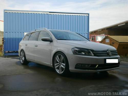

Nach den erst Wochen mit den Eibach Federn hab ich langsam das ungute Gefühl als hätten sich die Federn an der Hinterachse etwas gesetzt. Ich habe nach dem Einbau nicht nachgemessen, um wie viel er tiefer gekommen ist. Ich würde aber meinen, dass er rein optisch hinten nun fast 1cm tiefer ist, als vorn.
Ist mir das nach dem Einbau nicht aufgefallen, oder kann es tatsächlich sein, dass sich die Federn nach ein paar Kilometern noch etwas "setzen". Wenn ja warum nur hinten? Ich dacht mit den Eibach federn bleibt mir das erspart. Hat jemand ähnlich Erfahrungen damit gemacht?
Die Eibach Federn sollten den B7 ja angeblich mit einer leichte Keilform (vorn 3cm, hinten 2,5cm) tiefer legen.
Mein Passat hat allerdings auch die Standheizung und eine Anhängekupplung verbaut. Kann es sein dass diese den leichten "Durchhänger " verursachen?
Werd' mal bei Gelegenheit Fotos machen.

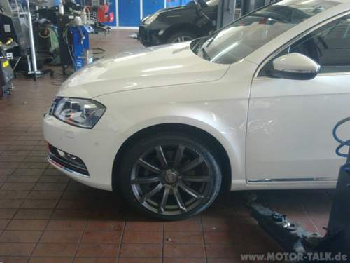

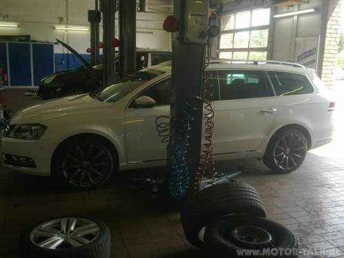

Habe nochmal Fotos gemacht. aus der Sicht sieht er nicht mehr so tief aus finde ich. Bin mir immer noch unsicher wg. der Federn.
Leider kann ja noch immer niemand über Eibach+DCC berichten.
Was sagt man zu den Winterfelgen?
Marcel
Aus der Perspektive ist er wirklich nicht mehr so tief wie auf dem Bild weiter oben. Jetzt sieht es aus wie bei meinem. Die Winterfelgen sind farblich sehr praktisch. Die Fotos sind aber nicht wirklich aussagekräftig was die Höhe angeht, da er da gerade von der Hebebühne gelassen wurde. Sieht aus wie Originalhöhe...
Die Höhe wird sich nicht ändern, da selbe Größe wie jetzt. Eventuell 225/40 R18 anstatt 235, so wie "maijko".
Ich überlege noch ob ich so viele Speichen haben möchte, oder lieber eine schöne schlichte 5 Speichen Felge.
Die Farbe aber auf jeden Fall.
mir persönlich gefällt das nicht. Der Wagen sieht aus, als hätte er vorne und hinten je 200kg Zement geladen. Der Radius des Radhauses passt bei dieser Fahrwerkshöhe optisch absolut nicht mehr zum Radius der Räder.
Schönheit liegt immer im Auge des Betrachters. Marcel und mir gefällt es so nun mal optisch besser. Jedes Mal wenn mein Bolide von der Hebebühne gelassen wird und dabei der Wagen kurze Zeit wieder Originalhöhe hat, wirkt dies befremdlich, fast schon abstoßend auf mich. Respektiere unseren Geschmack so wie wir deine Meinung respektieren. Jedem wie ihm beliebt 🙂
