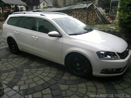

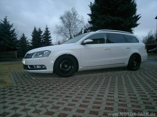

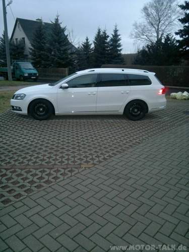

Sieht klasse aus, vor allem die roten Bremssättel in Kombination mit dem weißen Lack. Frage: Ist der Kofferraum beladen oder die Perspektive ungünstig? Auf den Fotos wirkt der Wagen hinten etwas tiefer als vorn bzw. der Abstand zwischen Rad und Radkasten scheint hinten kleiner zu sein als vorn. Dein Avatar zeigt auch ein Rad der Hinterachse?
Original geschrieben von Halb-Marathon-Man
Original geschrieben von KOLI_1
ich habe meinen Passat Variant Sky mit H&R Federn vorne und hinten um 40 mm tiefer gelegt, war in Österreich gerade noch typisierbar, der Fahrkomfort hat sich eigentlich nicht geändert.
Das tiefere Heck als vorne ist anscheinend ein typisches Passat Variant-Problem; wird in einigen Foren diskutiert und Bilder ausgetauscht; man sieht bei vielen tiefergelegten Passats dieses "Hänge-Phänomen"; ist es bei dir nicht so? Anhand deiner Bilder würde ich sagen, dass er minimal hinten tiefer ist, aber ich kann mich täuschen.
@smuser: Bei mir ist es definitiv nicht so, dass der "Hintern" hängt, was die folgenden Fotos belegen.
Höhe Originalfedern vorn: 67 cm bis Radhauskante
Höhe Originalfedern hinten: 69 cm bis Radhauskante
Höhe H&R-Federn vorn: 63,7 cm bis RHK also 3,3,cm tiefer
Höhe H&R-Federn hinten: 65,8 vm bis RHK also 3,2 cm tiefer
Zudem sieht man auf den Fotos mit den Originalfedern sehr gut, dass an der VA weniger Luft zwischen Reifen und RHK ist als hinten, folglich ist mein Passat von Werk aus in leichter "Keilform" was durch die H&R Federn noch etwas verstärkt wurde. Denke mal, dass der V6 Motor einen "gewichtigen" Beitrag zu der Optik leistet. Werde nach 500 km nochmal nachmessen, da sich die Federn wohl noch etwas setzen werden.
