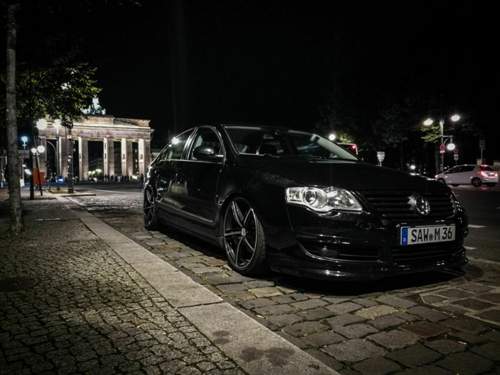

Mein dad fährt auf Serienfahrwerk 8.5*19 et45 mit 225/35er Reifen.
Meiner ist ein Stück tiefer, mit etwas sturz und gezogenen Kotflügeln kein Problem bei der Eintragung.

Was sind das für Rad Reifenkombi Marke und welche ET ?
Manche Modelle haben schon eine dezente Tieferlegung vom Werk aus habe ich gelesen und das die auch die 18" fahren dürfen deswegen. Hat dein auto evtl. das auch oder wie meines nur das Standart Fahrwerk ?

Die 19 " auf den fotos hatte ich vor längerer Zeit mal zum Test vorn gesteckt. Leider ohne Prüfung der Freigängigkeit. War ET 30 und 225/35/19

Richtig, drauf gesteckt, hingefahren und fertig.
Ich hatte Original ein Sportline Fahrwerk (15mm tiefer) auch da war es einfach draufstecken und eintragen lassen. Sturz und Kotflügel ziehen kam erst nach dem Einbau vom h&r Deep.
