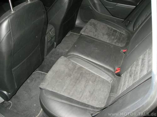

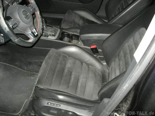

wer möchte kann meine alte sitz Ausstattung haben ist komplett
sie stehen in der bucht und hier in motortalk
brauche wieder platz
