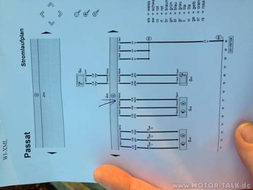

So Jungs und Mädels, es gibt neues.
Passi war heute in der Werkstatt. Ich habe dem Meister detailliert erklärt was das Problem ist, und das es erst ist seit dem PD Wechsel ist. Ich habe ja gemerkt das die Meinungen des anlernen der neuen PD's auseinander gehen. Ich habe auch auf das anlernen hingewiesen.
Vorläufiges Ergebnis:
Es gibt tatsächlich eine Möglichkeit die neuen PD's anzulernen oder einstellen. Das Problem in meiner Werkstatt weiß anscheint keiner wie und warum.
Laut Auskunft VW direkt ist es bei dem BMR nicht notwendig was einzustellen, anlernen oder wie auch immer. Es wurde dann eine weitere Anfrage an den (TSC) Technischer Service Center gestellt. Vom TSC steht die Rückantwort noch aus.
Vw hat dann Verschiedene Checkpoints vorgegeben.

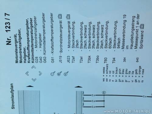

Es wurde Kraftstoffpumpe geprüft. Es sind klare bzw. Durchsichtige Leitungen eingezogen worden. Die AGR ist geprüft worden. Und neben den Standartmässigen Auslesearbeiten ist der Hauptkabelstrang geprüft worden. Und bei letzterem gab es eine Auffälligkeit. Es war ein Kabel durchgescheuert, die Ummantelung war deutlich beschädigt und 2,3 einzelne Litzen ebenfalls. Das Kabel ist dem entsprechend ersetzt bzw. Repariert worden. Das Kabel ist schwarz/rot. Der Kabelstrang befindet sich laut Werkstatt unter dem Passi nahe Spritzwand und führt zum Steuergerät. Ich habe den Elektrikspezialisten noch eine Zeichnung beigefügt. Da wo der Pfeil ist war das beschädigte Kabel. Es soll woll für ein Drehzahlsignal gut sein.
Ich habe das Auto wieder ich werde es jetzt jeden Tag fahren in der Hoffnung das es das war. Ich warte genau wie die Werkstatt auf Nachricht von der TSC! Gekostet hat es mich erstmal nichts, wenn es das war mit dem Kabel bin ich mit 130 EUR dabei. War es das nicht geht's weiter.
Abschließende Meinung des Experten bei VW:
Ich verstehe nicht das ich was einstellen kann bei den PD's es aber nicht darf bzw. nicht notwendig ist.
