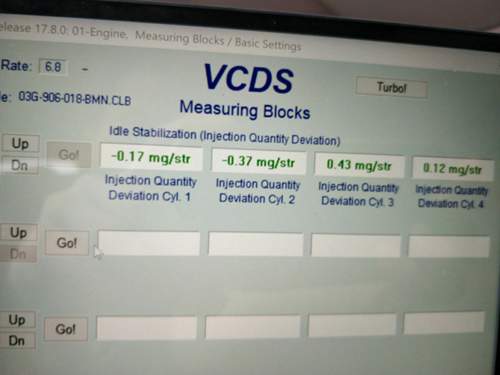

@Zahnbuerstenlecker schrieb am 31. Januar 2018 um 10:34:58 Uhr:
Addiert sollten sie im Besten Fall 0 ergeben.
Ich suche mal nen Bild von meinem
Bei welchen Drehzahlen messe ich da am besten? Ich habe mal ein Bild mit Motor im Standgas angehängt.
Ist das im Leerlauf entstanden?
also meint ihr es liegt an den pde s bei mir?
@Zahnbuerstenlecker schrieb am 2. Februar 2018 um 06:57:26 Uhr:
Jap, Leerlauf. Sobald ich mehr Drehzahl gebe gehen alle Werte auf 0.
@Utkuvr: ein Auslesen Abweichungen wie oben von mir gepostet wäre sicherlich sinnvoll.
