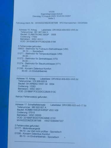

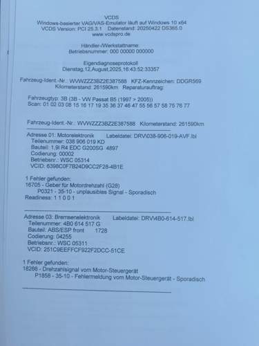

Wenn der G28 der Kurbelwellensensor ist, würde ich den einfach mal erneuern. Die Isolierung der Einzeladern in dessen Kabel wird brüchig und kann dann insbesondere bei Bewegung zu sporadischen Kurzschlüssen führen.
Bei der Klima einfach mal per VCDS die Endpunkte neu anlernen die vergisst er gerne mal. Wenn das nix bringt den Stellmotor der Temperaturklappe wechseln. Die anderen sind nicht ganz so relevant und oft Folgefehler. Sitzt hinter der Mittelkonsole vom Beifahrerfussraum aus. Den Wassereinbruch im Fussraum würde ich stoppen und das Steuergerät im Fussraum trocken legen. Dann könnten die Türen wieder funktionieren da alle betroffenen sind. Batterie und die Wasserkastenabdeckung raus und alle Abläufe säubern.I

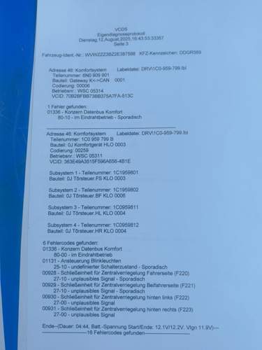

Wo schreibt er denn, das es einen Wassereinbruch gibt? Wenn es einen gibt, wird das KSG hinüber sein.
Fahrerseite hinten war nach dem häufigen Regen in den letzten Tagen ein Sumpf (locker ein liter wasser)
Das muss man trockenlegen und nach dem Komfortsteuergerät schauen ggf. austauschen und Stecker reparieren.
Alle Wassereintrittsquellen beseitigen:
- Türaggregateträger neu abdichten (4x, Standardproblem)
- Abläufe Wasserkasten vor der Windschutzscheibe
- Dichtung unter Pollenfilter
- Dichtung unter der Box des Motorsteuergeräts
- ggf. Schiebedachabläufe

Zum Motor: Könnte es sein dass der G28 das Problem ist? Entweder sein Kabel oder er selbst.
Das Problem mit dem G28 ist aufgetaucht als die Batterie nach zwei Wochen auf der Hebebühne tot war, habe sie dann wieder aufgeladen und er sprang dennoch micht mehr an, da kam dieser Fehler. Habe dann die batterie einmal abgeklemmt und wieder dran, dann ging er wieder. Bin mir nicht sicher ob ich den Fehler danach wieder gelöscht habe. Kam ja nach dem löschen gestern nicht wieder.
Zwecks der ZV, sie geht ja noch, zummindest meistens, fahrertür und hinten rechts öffnen manchmal nicht.
Hinten links in diesem seitenfach ganz unten war es auch nass/feucht.

Das Hupen beim Abschließen kann man als Quittung codieren (in DE wohl verboten). Dass die manchmal anderweitig hupt, liegt an der defekten ZV wodurch dann unter bestimmten Umständen die Alarmanlage ausgelöst wird.

ZV habe ich gelesen das es wohl an kleinen Schaltkontakten in den Modulen liegt wenn einzelne Türen nicht immer das machen was sie sollen.
