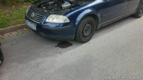

habe nach dem Abstellen meines Passat bemerkt, dass dieser in ziemlich großen Mengen Kühlwasser verliert.
Mit einigen Verrenkungen bin ich schließlich bei dieser Schlauchverbindung gelandet, an welcher recht deutlich Kühlwasser austritt:
Bild 1 Kühlwasserschlauch
Der Schlauch führt irgendwo von vorne rechts im Motorraum (unter dem Behälter vom Servoöl) nach hinten. Etwas wie hier auf dem Bild:
Bild 2 Kühlwasserschlauch Motor 1.6 ALZ
Weiß jemand, was das für ein Schlauch ist, bzw. kennt jemand die Teilenummer? Habe "blind" und mit verrenkten Arm versucht einige Bilder von dem Schlauch zu machen (warum ist selbst beim kleinen 1.6er so wenig Platz im Motorraum?), kann aber keine Nummer darauf erkennen.

Habe den Passat vor ca. einem Monat gekauft. Beim Kauf habe ich auf typische Anzeichen einer defekten Zylinderkopfdichtung - so gut es als Laie geht - geachtet, d.h. kein Schleim am Öldeckel, kein Dampf aus dem Auspuff, kein Überhitzen etc. Bin bisher ca. 2000 km damit problemfrei gefahren.
Irgendwann fiel mir auf, dass es nach einer Fahrt aus dem Motorraum zischt, Grund war der Deckel des Ausgleichsbehälters vom Kühlwasser. Gleichzeitig sind während der 2000 km ca. 100ml Kühlmittel verschwunden. Ich vermute, die sind einfach durch den undichten Deckel verdampft.
Mit dem neuen Deckel hat sich jetzt wieder Druck im System aufbauen können, dabei ist vermutlich dann der Schlauch gerissen und nach etwas längerer Fahrt durch die Stadt plätscherte es dann ordentlich unten raus. Es ist G12-Kühlmittel drin, was auch zu der roten Flüssigkeit passen würde, die unter dem Auto war (Servoöl sollte hier ja grün sein und Getriebeöl hätte ich beim Fahren vermutlich durch Geräusche oder so bemerkt).
Ich hoffe mal, dass es nicht die ZKD ist, die evtl. Druck ins System gibt. Allerdings hätte der Druck dann ja über das Überdruckventil am Deckel vom Ausgleichsbehälter entweichen müssen bevor er so stark wird, dass es einen Schlauch zerreist?!

Das ursprüngliche Problem konnte ich lösen: Es wurde irgendwann beim Vorbesitzer wohl mal der Wasserschlauch abgenommen und beim wieder anbringen hat man "billige" Schraubschellen genommen. Am Ende hats gereicht die, die ich oben als Bild mit reingestellt habe, etwas fester zu ziehen, jetzt ist die Stelle dicht.
Dadurch gibts allerdings neue Probleme: Der Wagen suppt jetzt an anderen Stellen
Eine davon ist direkt vorne unter dem linken Scheinwerfer. Wie und von wo das Wasser da hin kommt, habe ich bis jetzt noch nicht rausfinden können. Habe schon den Unterfahrschutz abgenommen und mir eine Hebebühne gemietet, aber es ist nichts zu sehen. Ich muss wohl mal die Front abnehmen.
Ist es normal, dass es auch nach ca. 2 Tagen Standzeit noch zischt, wenn man bei kaltem Motor den Ausgleichsbehälter aufschraubt? Gleichzeitig steigt dabei der Kühlwasserstand im Behälter. Klingt für mich eigentlich nach Zylinderkopfdichtung, aber alles andere spricht dagegen: Kein Wasser im Öl, kein Schleim am Öleinfülldeckel, kein weißer Rauch/Dampf aus dem Auspuff und das Wasser drückt sich eindeutig raus auf die Straße und nicht in den Motor.
