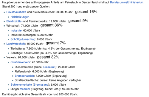

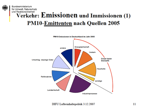

Original geschrieben von daric
Dazu noch die Industrie die 95% der Feinstäube verursacht....
Die restlichen 5% die auf den innerstädtischen Straßenverkehr zurückzuführen sind, können mit DPF nur wirklich vernachlässigbar reduziert werden, denn nur ein einziger LKW verursacht ein vielfaches an Feinstaub wie ein PKW.
Auch für diese dubiose Aussage hätte ich gerne mal einen glaubhafte Quelle.
Im Anhang findest du zwei Dateien. Dort kannst du sehen, wie sich der Feinstaub aus nicht-natürlichen Quellen zusammensetzt. Dort erkennt man relativ leicht, dass die Feinstaubemissionen von Industrie und Verkehr gar nicht so weit auseinander liegen.

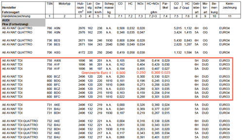

Feinstaub im Dieselmotor läßt sich auch innermotorisch in den Griff bekommen, bester beweis sind die Euro4 TDIs die auch ohne DPF eine grüne Plakette erhalten da der Feinstaubausstoß geringer ist als bei einem alten Diesel mit DPF.
Und noch so ein Märchen. Du tust gerade so, als wäre es VW als einzigem Hersteller gelungen, einen filterlosen Euro 4 Diesel auf den Markt zu bringen.
Wenn man den Feinstaub angeblich auch "innermotorisch" in den Griff bekommt, wo ist dann der filterlose Euro 5 TDI?
Das habe ich nicht behauptet, nur war VW einer der ersten, als Beispiel: Mein Wagen ist von 2003 und hat schon Euro4. Es wird in wenigen Jahren ganz sicher auch für Euro5 innermotorische Lösungen geben um ohne einen Filter auszukommen. Natürlich fahren dann auch schon die Euro6 Fahrzeuge durch die Gegend, aber soweit ich gesehen habe ist die Partikelanzahl in Euro 5 & 6 identisch.

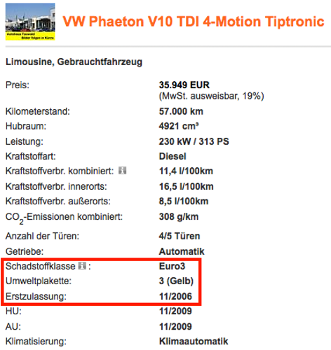

Ganz sicher wird es diese Diesel nicht geben. Dafür liegt der Grenzwert einfach schon zu tief.
Es stimmt, dass dein Fahrzeug schon ab 02/2003 Euro 4 erreicht hat. Du solltest dann aber auch fairer weise sagen, dass es längst nicht für alle Motoren in der A6 Baureihe galt. Die 1.9 TDI gab es bis zum Ende nur mit Euro 3.
Es klingt bei dir fast so, als hätte der Hersteller ab 2003 komplett auf Euro 4 umgestellt und das ist eben gerade nicht fall. Andere Motoren hat man noch recht lange mit Euro 3 laufen lassen. Bei VW hat man den Phaeton V10 TDI bis 12.200
6
nur mit Euro 3 angeboten!
Bildschirmfoto-2010-03-07-um-13-46-32
Phaeton-euro3
