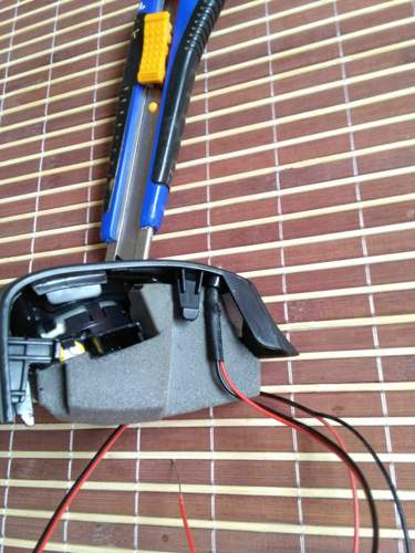

So, hier mal das Ergebnis mit der LED-Fassung, leider kann ich es noch nicht wieder ins Auto einbauen, warte noch auf den neuen Clip (Tannenbaum) der FOH. ist da nicht der Schnellste leider! ;-))
Ein Bild im eingebauten zustand wird nachgereicht!

Hast du einfache 3 mm Fassung genommen?
Ja!
https://www.conrad.de/de/...uer-led-3-mm-snapin-kingbright-185057.html

Bei meinen handwerklichen Geschicken 😛 muß ich dann doch sicherheitshalber fragen:
Wie hast Du das Loch in das Dreieckgehäuse gemacht?
Sicherlich mit einem kleinen Bohrer reingebohrt.

Erst mit einem Dremel 2mm Bohrer und dann mit einen Akkuschrauber und 4,2 mm genommen!
Aber Achtung, das Maß richtet sich nach den ( Größe ) LED-Fassungen!

Ich habe heute auch eine 3mm LED ins Dreieck gebaut. Der Gelb Schwarze auf PIN 4 unten ist plus und der schwarz braune oben ist an PIN 1 Minus bei Spiegeln mit Totwinkelwarner. Im Video ist nämlich eine andere Ausführung zu sehen.
@CarstenWae schrieb am 25. März 2018 um 21:55:47 Uhr:
Ich habe auch den TWW aber hatte trotzdem die Belegung Pin 4/6.
Deine LED leuchtet auf, wenn du die Heckscheibenheizung per hand anmachst?
Ja.... deswegen bin ich irritiert gewesen als es erst nicht ging. Mein Stecker sieht auch anders aus als im Video.

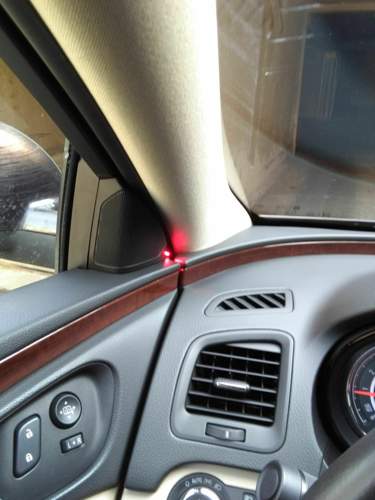

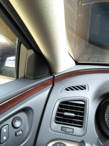

Konnte es jetzt fertigmachen und gerade bei der ersten Fahrt danach in die Stadt ging sie auch schon an, nur leider ohne Freibrennen, da ich in der Stadt unterwegs war!😎
Img-20180327-155407
Img-20180327-155414
ich kenne das bei meinem nicht das er den Zyklus in der Stadt startet, meist erst auf der Autobahn oder Landstraße.
Keine Ahnung was er da hatte, war ja gerademal 5 km unterwegs, nicht mal Warm und leuchtete ca. 10 Min.
