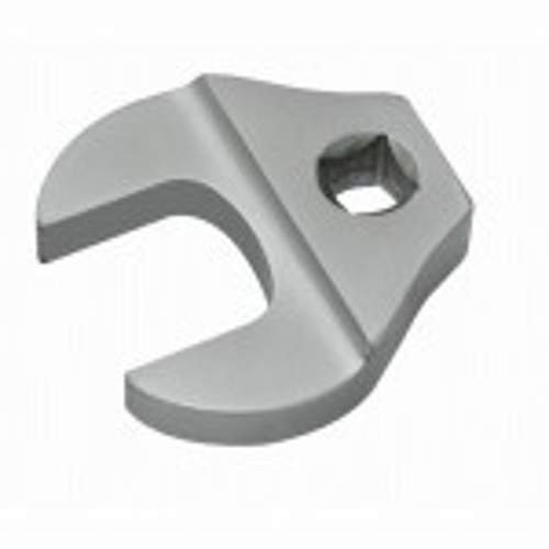

Bei meinem V6 sind auf einmal die Regenerationszyklen des Partikelfilters viel kürzer geworden.
Ich fahre meinen Viano 3.0 jetzt 5 Jahre und überwache mit einer App die Regeneration regelmäßig.
Sie lag je nach Fahrsituation zwischen ca. 500 km (Mix) und bis zu 800km auf AB/Strecke.
Seit ca. 3 Wochen habe ich nun schon die 3. Regeneration hinter mir:
Einmal nach 160 km, dann wieder bei 180 km und jetzt wieder bei 220 km.
Hat jemand vielleicht eine Idee was der Grund hierfür sein kann?
Der Motor hat jetzt 151 Tkm gelaufen. Es sind keine Fehlermeldungen im Fehlerspeicher abgelegt.
Meine Vermutung ist evtl. Leitungen vom Differenzdrucksensor verstopft?
Oder Abgasgegendrucksensor - Bohrung teilweise verkokt/verstopft.
Der Zugang ist jedoch fast unmöglich zu erreichen.
Habe mal ein Foto von einem Austauschmotor hier angehängt für die Lage des Abgasgegendrucksensors.
Wie soll man da denn dran kommen?

@Dieselspitze schrieb am 29. Mai 2024 um 08:55:00 Uhr:
Schläuche mit einem Innendurchmesser von 6 mm und 8 mm?
Da würde ich eher dem Differenzdrucksensor die Schuld zuweisen.
Wenn du den erneuerst, kaufe die zwei kurzen Schläuche auch mit, denn da sitzen verpresste Schlauchschellen, die sich nur sehr schlecht öffnen lassen.
Am besten mit dem Seitenschneider ab petzen und dann den Sensor ausbauen. So hast du mehr Platz.
Oder Abgasgegendrucksensor - Bohrung teilweise verkokt/verstopft..
Dazu brauchst du einen 3er-Bohrer, der mindestens 120 mm lang sein sollte.
Aber ich glaube nicht, dass es daran liegt.
Wenn du den Luftfilterkasten komplett ausbaust, sollte es gehen.
Besorge dir rundziehende Schellen, dann kannst die gepressten Schellen durchpetzen. Schläuche und Anschlussstutzen mit Druckluft durchblasen. Es gab am Anfang eine Schlauchserie welche Jodmethan ausgasten und den Diffsensor beschädigten. Weiterhin gab es Kontaktprobleme am Stecker und einen Repsatz dafür. Nimm einen Sensor von Mercedes.
An den Abgasgegendrucksensor kommst dran, Luftfilterkasten abbauen und die beiden oberen Motorabdeckungen. Ist schon ein bisschen gefummel, glaube ein 24er Ringschlüssel braucht’s und auf den Aludichtring aufpassen.

Moin,
an den Abgasgegendrucksensor am AGR Ventil kommst du beim 642 nur ran, wenn der Wasserkasten
komplett entferntt ist,
wenn doch, dann must du schon Schlangenarme haben,
Gruss Carl

Also ich habe den Sensor schon zweimal ohne Demontage des Wasserkastens demontiert. Bei meinem 642er sitzt das AGR allerdings vor dem Motor, zwischen Motor und Kühlerpaket. Vielleicht dem Motortausch geschuldet. Allerdings war den Kanal nur verschmutzt und nicht vollständig zugekokt, sodass ich den Bohrer händisch ein paar mal rein/raus gesteckt/gezogen habe. War zur Sicherheit vor ner längeren Urlaubsfahrt.
Moin,
da musst Du schon Schlangenarme haben und dann noch einen größeren Schraubenschlüssel ansetzen den man nicht sehen kann,
anbei Bilder ohne Wasserkasten beim Tausch der Ansaugrohre wegen fester EKAS Klappen bei 165 Tkm
Gruss Carl
