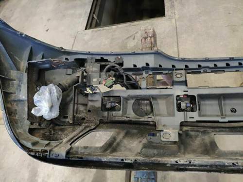

Weiss vielleicht noch jemand wo sich der Sammelstecker für die Sensoren an der vorderen Stoßstange befindet?
Bestimmt auch auf der Fahrerseite, so wie hinten.
Aber kann man sich an den heranfummeln ohne die vordere Stoßstange abzubauen?(ich will das nicht :/ )

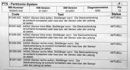

Ich gehe erstmal nicht davon aus, dass die Sensoren defekt sind. Die PDC ist ausgefallen und ich bin direkt zu MB gefahren um auslesen zu lassen. Ich habe noch zwei neue Sensoren rumliegen und der Freundliche sollte mir nur sagen welcher(einzahl) jetzt kaputt ist. Ich hatte gehofft, dass einer hinten kaputt ist.
Aber der Schlagartige Ausfall von allen sechs vorne, lässt mich eher vermuten, dass der Stecker verdreckt ist, oder die Kabel beschädigt sind. Mich freut sogar, dass SD dasselbe mit einem Hinweis suggeriert.

Wie auf dem Bild von DerAllgi zu sehen ist der Stecker beim linken NSW in der Umgebung.
Die 2 Äußersten Sensoren bekommt man so raus, beim Rest wird es kniffliger. Ich würde die 2 ganz außen mal ersetzen wenn die dann wieder im Speicher stehen ist es der Kabelstrang. Glaub nicht das es der Zentralstecker ist. Wenn man den linken Innenkotflügel ab macht könnte man hin kommen.
Verstehe das du die nicht abmachen willst 😁 😁
Stecker Position

Hab grad auslesen lassen Sensor hinten rechts hinten, ist es normal das die vordere dann auch nicht geht?
