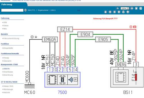

ich habe ein Problem mit meinen Parksensoren. Seit gestern habe ich die Meldung, dass die Einparkhilfe defekt ist. Diese Meldung kommt beim Einlegen des Rückwärtsgang und beim Runterbremsen auf 0 km/h.
Wenn ich die Einparkhilfe mit dem Taster deaktiviere und wieder aktiviere, dann kommt auch diese Meldung. Was kann das sein? Ist die ganze Anlage ausgefallen oder ist (hoffentlich) nur ein Sensor defekt?

Fehlerauslesung durchführen lassen.
Man kann versuchen mit der Fingerspitze die Vibrationen zu spüren, wenn diese an den Sensor gehalten wird.
Oder mit einer Bleistiftmine das Knistern hören.
Erfordert aber Feingefühl mit solchen Prüfmethoden.

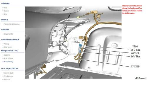

Die Frage war ja noch, wie ich die Stossstange herunterbekomme und, ob die ganz runter muss. Ich würde als
erstes die Kontakte prüfen, ob da alles in Ordnung ist. Wenn das der Fall ist, dann einen gebrauchten Sensor aus
der Bucht bestellen. Das Auto kann ich solange "zerlegt" in der Garage stehen lassen.

So, der Stossfänger ist runter und der Sensor ist ausgebaut. Habe mir jetzt einen neuen Sensor bestellt. Ein Kontaktproblem schliesse ich nach "Verabreichung" von Kontaktspray aus. Mal schauen...
Berichte morgen weiter, wenn der PDC da ist.
Gruß Volker
... neuer Sensor ist eingebaut. Und, was soll ich sagen. Der Fehler ist immer noch vorhanden. Keine Ahnung, was ich jetzt noch machen soll. Meine Vermutung liegt jetzt darin, dass ich einen Kabelburch habe. Meine Werkstatt meines Vertrauens will jetzt auch nicht weiter dran forschen. Sie meinte nur, dass das jetzt alles sein kann, und es sich bei dem Wagen ja nicht mehr lohnen würde auch Fehlersuch zu gehen.

Nein, den Fehler haben wir nicht mehr ausgelesen. Dafür müsste ich wieder zum Freundlichen. Der will jetzt aber auch jedesmal 35.-€ für das Auslesen haben. Mit meinem Bruder habe ich heute mal den Kabelbaum geprüft. Hier war kein Fehler feststellbar. Alle Kontakte (Adern) kamen am Steuergerät an. Noch eine Möglichkeit wäre, dass das Steuergerät selber einen weg hat. Das ist natürlich auch wieder schwer zu testen, wenn mein kein Diag-Gerät hat.
Am Wochenende habe ich vielleicht die Möglichkeit mit einem befreundeten "KFZ-Schlosser" das Steuergerät zu löschen. Ich hoffe nur, dass er auf das zusätzliche Steuergerät der Einparkhilfe kommt. Mit den Möglichkeiten die mein Bruder hatte (so ein OBD2-Stecker mit Software) konnte kein Fehler gefunden und dementsprechend gelöscht werden.
Ich will, wie ich schon sagte, auch nicht jedesmal 35.-€ für das Auslesen und löschen bezahlen. Da wäre ich ja dann schnell bei den 250.-€, die Peugeot für das Reparieren haben wollte.

Auszug technische Mitteilung PSA:
Diagnoseunterstützung : Hinderniserkennung
Kontrollen nach Instandsetzungen
Es ist notwendig, die Zündung zwischen zwei Fehlerauslesungen aus- und einzuschalten, damit die letzen vorgenommenen Änderungen vom Steuergerät der Einparkhilfe berücksichtigt werden.
Überprüfen, dass keine Fehlercodes bezüglich des Steuergeräts Einparkhilfe und der Lösung der Kundenbeanstandung vorhanden sind.
FAZIT: Fehlerlöschung nach erfolgreicher Reparatur notwendig !
