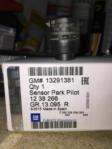

Ich habe eine beiden äußeren letzten Monat erst tauschen müssen und habe trotz länger Suche nichts im Zubehör gefunden. Musste auch in den sauren Apfel beißen und die Sensoren original bei Opel holen.
Kannst du die Teilenummer posten?
MfG BlackTM
Oben der alte, im Karton der neue.
Nicht wundern, die Version hat sich geändert.

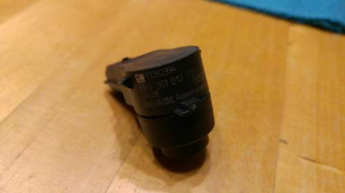

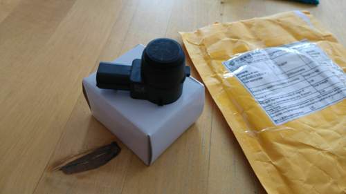

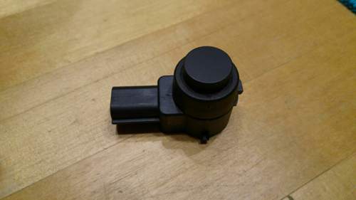

Servus, der Sensor aus China ist gestern eingetroffen und wird heute oder morgen eingebaut und getestet.
