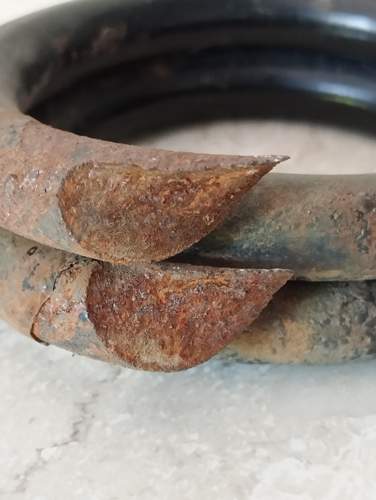

bei meinem Zafira sind hinten beide Federn gebrochen.
Ich habe sie bestellt. Lt. Fahrgestellnummer sollte das Fahrzeug das tiefergelegte Sportfahrwerk besitzen.
Die Federn die gekommen sind, sind allerdings anders. Sie haben eine Windung mehr. Die Länge könnte gleich sein. Kann ich nicht genau sagen, da ich die alte nicht ausgebaut habe. Nach Telefonat mit dem Shop wurde mir bestätigt, dass die bestellten Federn passen sollten.
Jetzt zur Frage: wieviel verschieden Federn gibt es für den Zafira?
Gab es zwischendurch mal Änderungen?
Ich möchte halt prüfen was falsch ist.
Mein Zafira: 0035 / ATO
7-Sitzer, 2,0 Cdti, Ausstattung Sport

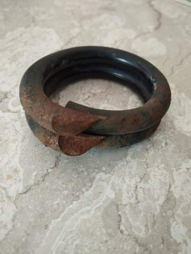

Beide Federn sind an der gleichen Stelle gebrochen und die Bruchstelle schaut auch fast gleich aus.
Frage für nen Freund: ist das eine Sollbruchstelle?
Aber das wäre ja ne Verschwörungstheorie...
Bruchstück Fahrwerksfeder hi Zafira C
Sind die Bruchstellen unten oder oben an den Federn aufgetreten ?
@Pedomada schrieb am 21. Juli 2025 um 11:25:29 Uhr:
Unten.
