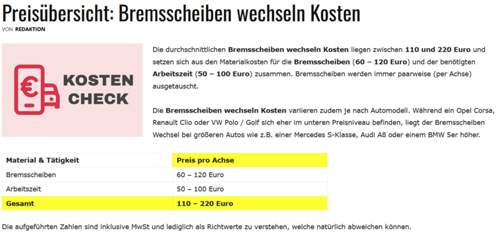

Hallo liebes Opel Zafira Tourer Forum,
ich muss auf beiden Achsen die Bremsscheiben und die Bremsbeläge auf einmal wechseln lassen.
Mit welchen Kosten muss ich rechnen?
Ich habe hierzu die Infos im Anhang gefunden.
Bremsbeläge: EUR 180,- x 2 = EUR 360,-
Bremsscheiben: EUR 220 x 2 = EUR 440,-
Gesamt: max. EUR 800,-
Ist das realistisch? Wer kann aus seinem Erfahrungsschatz etwas dazu beitragen?

Kosten für den Wechsel der Bremsscheiben

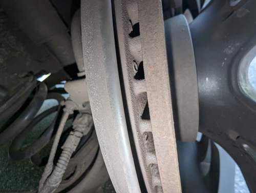

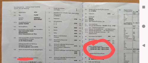

Als Anhaltspunkt kann man in die Fahrzeugpapiere schauen, wenn die kleinste zugelassene Größe 17" sind, dann ist die 17" Bremsanlage verbaut.
An sonsten an der Hinterachse schauen, wenn innenbelüftete Scheiben verbaut sind dann 17", wenn nicht innenbelüftet dann 16".

Da wir noch am Wandern sind habe ich etwas digital gestöbert und das CoC gefunden
Demnach 17 Zoll also die größeren Scheiben etc.
Mittlerweile wieder am Zafira angekommen Bild 2 der belüfteten Bremsscheibe HL.
CoC Opel Zafira C 2,0 CDTI 2018
Bremsscheibe Hinten links Zafira C 2,0 d
Ja dann haste ja die Preise da stehen
Ich habe vor Kurzem die Beläge und Scheiben meines 170PS SIDI vorne gewechselt bekommen. Das hat mit dem Einbau gut 300€ gekostet. Die Arbeitszeit war aber "sehr günstig".
Mit den 800 für alles zusammen dürftest du hinkommen. Sonderangebot ist es aber auch keins.
