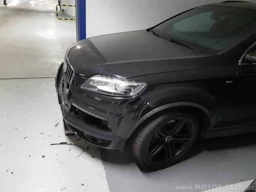

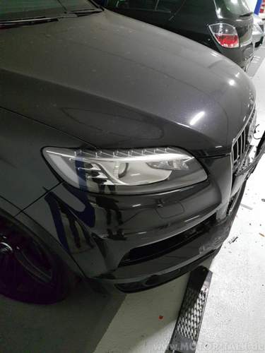

ich habe meinen Q7 einige Monate nicht verwendet und in einer Garage abgestellt gehabt.
Leider gab es einen massiven Parkschaden (natürlich mit Fahrerflucht), wie man anhand der Fotos erkennen kann.
Ich bin zwar versichert (leider mit entsprechendem Selbstbehalt), möchte mich aber vorab informieren:
- Unterscheiden sich Stossstangen in Erstausrüsterqualität durch Original-Stossstangen (d.h. ist das von außen irgendwie ersichtlich? Würde bspw. das Gitter etc. passen?).
- Muss ich bei einer gebrauchten Stossstange auf irgend etwas aufpassen oder reicht es, wenn sie für einen 4L Facelift gemacht wurde?
- Ich habe PDC bzw. Abstandsradar - ist bei diesem Schaden davon auszugehen, dass das defekt ist?
Kann man aufgrund der Fotos erkennen, welche Teile defekt sind (Teilenummer + Preis Audi)?

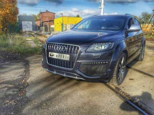

Falls du deinen Q7 auf V12 umbauen möchtest gibt es bei Ebay einen Verkäufer Namens Imperti der den kompletten Satz für 1200 Euro anbietet - das wirst du vermutlich auf für den Schaden bekommen wenn nicht sogar deutlich mehr. Dann könnte man das verbinden - und du hast dadurch zumindest einen kleinen Vorteil. Lackierkosten müssen natürlich noch drauf gerechnet werden.
Ist das zulässig bzw. muss ich das typisieren? Ich finde unter diesem User nichts. Geht das auch mit FL und schaut das gut aus (va. wenn es nur teilweise ist)? Der V12 wurde ja nur bis 04/2012 gebaut ...
Die V12 Optik wurde ja zum Schluss bei allen Modellen verbaut - Eintragung entfällt meiner Meinung nach da dieses Kit ja "original" ist.
Habe eben gesehen dass sie das Kit rausgenommen haben aber bei FB findet man die Firma und unter diesem Link :
https://www.autobazar.eu/de/audi-q7-body-kit-id4113259.html
Sieht man ein paar Bilder. Ich finde es sieht super aus aber bisher hat mir ein kostengünstiger Lackierer gefehlt. Verbaut wird es defintiv noch.

ich finde das Gitter unten zu groß ausgefallen beim V12 Umbau und werde ihn wohl wieder 1:1 aufbauen.

Schau ob der Kennzeichenhalter noch ganz ist und die Radomheizung noch Durchgang hat. Dann schau ob der Radarsensor, direkt hinter dem Kennzeichenhalter Beifahrerseite was abbekommen hat...mitunter merkst Du erst wenn Du fährst, ob hier etwas dejustiert ist! Kenn ich aus eigener Erfahrung. Wenn die Halterung verbogen ist...wird es aufwendiger...

Evtl. FS auslesen (lassen). Wenn eins der Teile nen Macken hat gibt es wohl einen Fehler aus.

Ich habe ein FS Gerät - ich befürchte nur dass die Batterie nach ein paar Monaten Standzeit leer sein wird und ich zuerst das Auto "starten" lassen muss. Welche Steuergeräte wären relevant?
Ich denke das sinnvollste wäre es, die Stossstange (gebraucht) zu besorgen und lackieren zu lassen und damit in eine Werkstatt die sich damit auskennt. Ein Lackierer wird hier wohl kaum helfen können.
Wie wahrscheinlich ist es, dass die Kotflügel bzw. die Halterung hinter der Stossstange was abbekommen hat?
Vorausgesetzt der Akku ist noch heil einfach mal richtig laden. Tut dem Akku so oder so gut... ;-())
Einfach mal nen Autoscan laufen lassen. Da werden ja alle SGe abgefragt.
Mal vorab die Spaltmasse checken. Geht die Motorhaube denn noch „einfach“ auf?

Ergänzung: Heute war der Sachverständige da. Ich habe mich entschieden, das Auto trotz Selbstbehalt in einer mir bekannten Werkstatt (ehemalige Audi Mitarbeiter haben sich selbstständig gemacht) richten zu lassen - natürlich erst nach GO von der Versicherung. Es sitzen auch die Scheinwerfer lose und das Risiko weiterer Schäden ist mir einfach zu groß. ACC muss funktionieren, auch in Extrem-Situationen.

Ich habe mit meinem Q7 letztens eine 100 KG Betonmauer beim Einparken mitgenommen und um 2 Meter verschoben, und kann dir sagen, ich habe nur ein paar Kratzer. Bei deinem Schaden kannst du davon ausgehen, dass ein massiver Aufprall gegeben war. Ist es möglich, dass jemand in dieser Kurve driften versucht hat und gescheitert ist?
Auf jedenfall hätte ich Angst, dass der hinter den Plastikteilen liegende Querträger auch schon beschädigt wurde, oder die Sensoren für Airbag etc?
Hier muss meiner Meinung nach auf jedenfall eine Audi Profi Werkstatt ran und alles abchecken.
Sogar bei mir hat das ACC manchmal ein vorausfahrendes Auto nicht mehr erkannt (Schürze um ein paar Millimeter verschoben?), dann kannst du davon ausgehen, dass das bei dir auch richtig verzogen ist.
