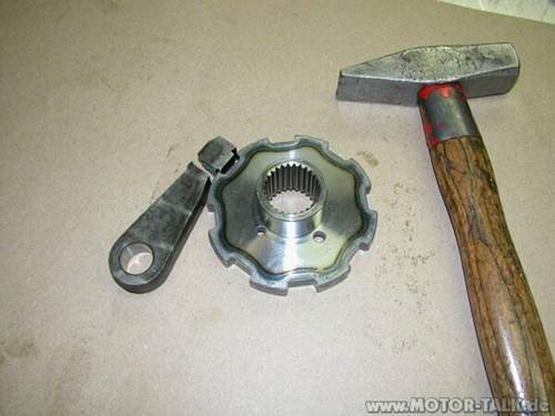

also erst einmal sollte man den wagen am hang gar nicht ohne feststellbremse abstellen. denn in der tat wird die sicherung über eine mechanische sperre im getriebe veranlasst und der wagen lastet dann mit seinem gewicht auf der endposition des spiels der zahnräder. dieses spiel sind gute 10cm von der einen zur andere endposition der sperre. mit schwung kann man so die mechanik beschädigen. deshalb werden transportierte autos immer zusätzlich mit der feststellbremse gesichert. das sollte man als privatmann auch machen. und: erst: feststellbremse voll durchtreten, dann "p". sonst krachts im getriebe.

also ich kenn das aus allen meinen mercedes der vergangenheit...
und selbst von der autotronic der a-klasse meiner mutter.
ebenso vom dsg-getriebe im golf.
und in der golf-bedienungsanleitung STEHT ES AUCH EXPLIZIT, dass man bei gefälle
1. zum stillstand bremsen
2. dsg auf P stellen
3. handbremse anziehen
4. DANN ERST das bremspedal los lassen soll
... weil der wagen sonst gegen die getriebesperre läuft und das zu mechanischer belastung des getriebes führt.
nur...
oft merkt man es ja gar nicht, dass ein parkplatz "leicht abschüssig" ist.
ERST wenn man dann die bremse los lässt und der wagen langsam gegen die getriebesperre rollt.
fazit : wie auch immer... aber du hast recht... dieses "losbrechen" fühlt und hört sich immer grausam an

Mein Onkel fährt seit ca. 1959 MB.
Der hat mir gesagt (besitzt auch ne eingene Werkstatt),
Fuss auf der Betriebsbremse lassen, dann mit dem linken Fuss die Feststellbremse betätigen, bei allen nicht MB Autos
die Handbremse ziehen / betätigen und dann auf P gehen.
Er hat genügend Getriebe getauscht, die durch jahrelanges und ausschliessliches Benutzen der P Position des Wählhebels kaputt gegangen sind oder beschädigt wurden (Spiel, Geräusche).
