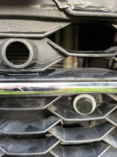

Liebe Fan- Gemeinde, erstmal danke fürs Lesen, bin gerade in Österreich und mein Freund fährt einen Tiguan 2 Allspace, beim Parken ist ihm vorne einer reingefahren und verschwunden. Kennzeichen ist schon repariert,den Piepser vorne rechts hat es aber auch erwischt! Nun bitte meine Frage: Wie kann ich denn das Gitter vorne unten entfernen? Habe den Ultraschall Piepser provisorisch befestigt! Erbitte Hilfe oder muss mein Freund zum Freundlichen? Vielen Dank im Voraus, danke, danke

da darf Dein Freund den Stoßfänger abbauen.
Das fängt mit Demontage Vorderräder an, dann Radhäuser ausbauen (ca. 24 Schrauben), Radläufe teilweise demontieren(darunter sind links und rechts auch noch zwei Schrauben), Stoßfänger zu den Kotflügeln hin ausrasten. Dann Kühlergrill oben, ist über dem Stoßfänger mit Kunststoffrasten befestigt. Etwas schwierig „auszurasten“. Unten Mitte noch ein paar Schrauben.
Ausbau ca. 30-30min. Und Hebebühne sehr von Vorteil!
