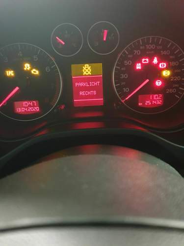

Seit 3 Tagen habe ich bei meinem 2005 A3 Sportback mit Xenonscheinwerfern ein Problem.
Beim losfahren kriege ich die Fehlermeldung Parklicht rechts.
TFL brennt allerdings und es ist die gleiche Glühbirne.
Schalte ich um auf Standlicht geht die Lampe aus.
Birne habe ich erneuert aber gleicher Fehler.
Extra Sicherung habe ich keine gefunden hinten funktioniert alles und es ist auch nur 1 Leitung bzw 2 Strom und Masse.
2395 ist als Fehlercode hinterlegt im Zentralelektrik Steuergerät .
Kennt jemand diesen Fehler und hat eine Lösung dazu?

ja, der Schalter ist bei allen Baujahren am Bordnetzsteuergerät angeschlossen und das schaltet dann. Ihr habt mich nur mit den Ausdruck Parklicht irritiert, sowas gibt es nicht in den Stromlaufplänen und laut meiner Fehlercodeliste heißt der Fehler 2395 "Lampe für Standlicht vorne rechts - M3"
Es steht so geschrieben im Kombiinstrument Parklicht rechts.
Wenn es der Schalter wäre müssten für mein Verständnis alle nicht gehen..
Links funktioniert vorne und hinten rechts funktioniert hinten rechts funktioniert vorne nicht aber gleiche Glühbirne brennt als TFL

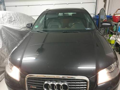

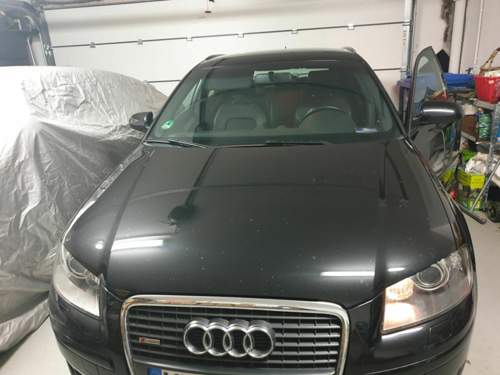

wenn Dummheit weh tun würde dann würde ich ganz laut brüllen.
Dieses Fzg hat 2 Glühbirnen 1x 12v21w mit normalem Sockel mit 2 Stiften zum rein drehen und eine kleine Glassockel Birne .
Die 21v ist so zu sagen als Zierde dabei da die in D ausgelieferten Fahrzeuge kein TFL codiert hatten und diese ist nur für das TFL und die kleine als Standlicht schräg daneben die hatte ich gar nicht gesehen.
Aufgefallen ist es nur als ich Bilder gemacht habe die ich einstellen wollte und gesehen habe das die Helligkeit zwischen Standlicht und TFL unterschiedlich ist da dachte ich erst das die Stromstärke anders geregelt ist je nach Einsatz und das über ein Steuergerät geregelt wird.
